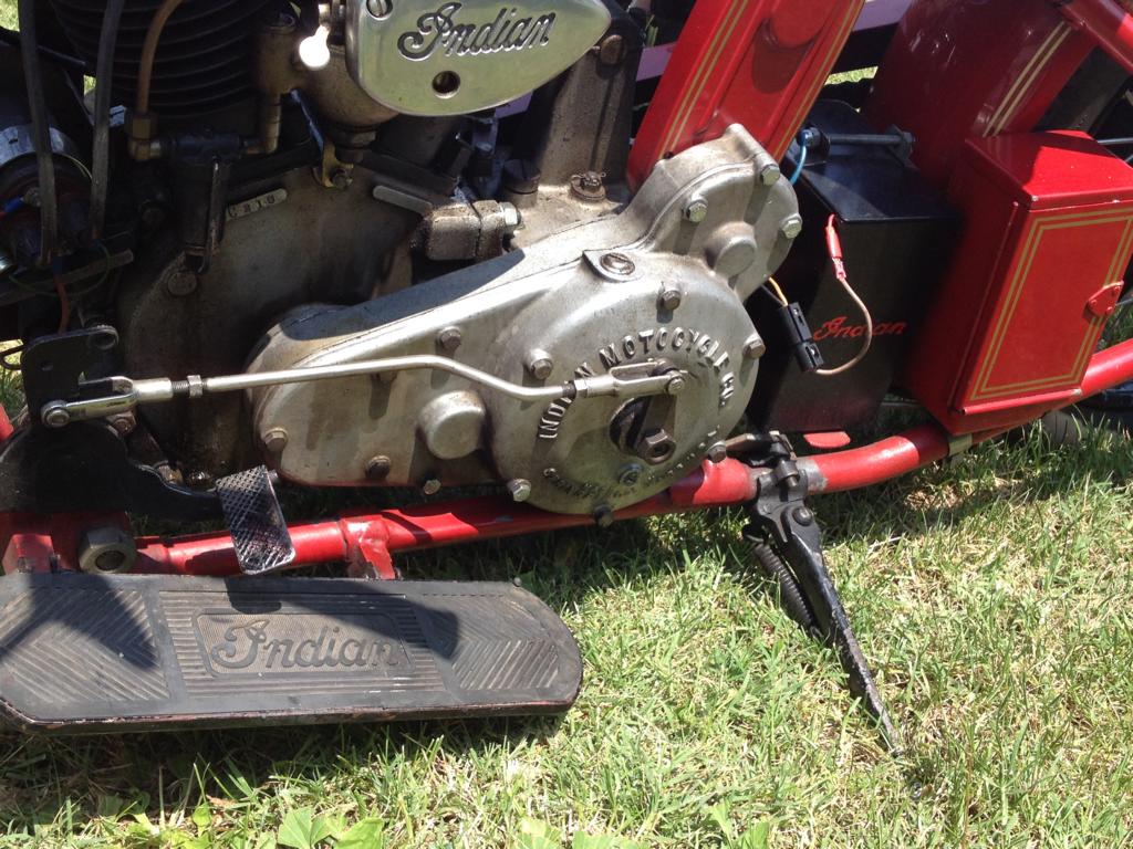

ich suche den Indianer der mit seiner Indian (Chief) in San Leo war.
Ich habe zwar Bilder gemacht, aber vergessen den Kontakt zu knüpfen.
Wenn ich mich nicht ganz Irre ist die Maschine aus Deutschland
Bei der Duschsicht der Bilder ist mir aufgefallen das ich wohl eine Chief Bj.33 fotografiert habe.
Ich habe Fragen speziell zum Primärantrieb.
Da ich noch Fragen habe , bitte ich Hilfe übers Forum.
Wer kennt den Eigner bzw. er meldet sich selber.
Bitte die Infos über PN an mich zusenden. bzw. über
Ich würde mich über Infos freuen.

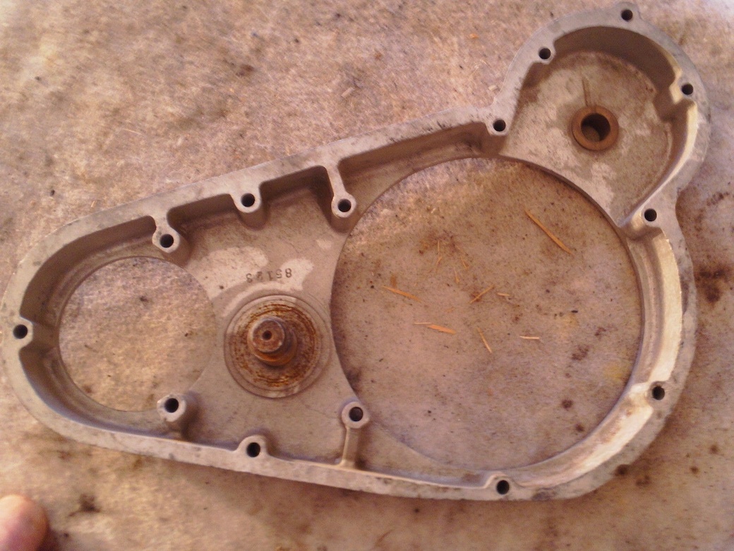

Vor kurzem war der Innenteil eines Primärantriebs für 1933/1934 bei e-Bay USA zum Kauf angeboten worden. Habe Dir ein Bild davon angehängt. Der korrekte Deckel für diesen Primärantrieb ist fast unmöglich aufzutreiben.
EV 101.rainer EV
Posts: 119
Re: Suchanfrage San Leo Teilnehmer
Genau die Info habe ich auch.
Ich suche den Eigner wegen einer Nachfertigung des blöden Deckels.
Das Prim-Unterteil haben wir.
