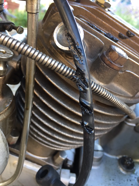

Zuhause den Vergaser nochmals gereinigt, dann die hintere Zündkerze raus geschraubt, Kompressionstest alles in Ordnung. Dabei das Zündkabel überprüft und dann ein dummes Gesicht gemacht.
Der Fehler 1 war gefunden.

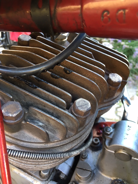

Die netten Silikonkabel (Bosch) hatten sich durch die Strahlungswärme in lommelige (für nicht Schwaben weiche )Spagetti verwandelt.
Eine freie Länge von 10-15 cm war da einfach zuviel.
Ein neues Kabel verlegt und zusätzlich befestigt und der Fehler war behoben. Fast.
Die Lady war aber immer noch mit gehörigen Fehlzündungen am Werke. Also am hinteren Zylinder die Bosch made in Germany raus und eine Beru rein. Ergebnis war beeindruckend. Die 101 lief als wäre nie was gewesen.
Manchmal habe ich den Eindruck die Magneten killen die heutigen Zündkerzen.
Fazit haltet die Kabel weit weg vom heißen Zylinder. Immer dran denken, die Kabel werden unter der Hitze weich. Immer die Zündkerzen mit prüfen, die sterben immer wieder einfach so.
