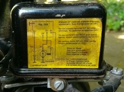

Frag an die Spezialisten: Kann ich einen ZAB Regler von Bosch an einer umgerüsteten Autolite LiMa benutzen, auch wenn im Schaltbild am Regler die Feldwicklung an die Kohle mit dem D+ gelegt ist? An meiner LiMa ist dagegen die Feldwicklung geerdet. Der andere Anschluss der Feldwicklung ist jeweils DF. 🤔

der Regler ist für minus geregelte Lichtmaschinen. Deine ist laut deiner Beschreibung eine plus geregelte. Somit wird der Regler an deiner Lima nicht funktionieren.
Das Problem kannst du aber sehr leicht lösen in dem du deine Lima umverdrahtest.
