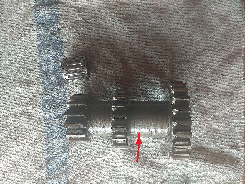

...ich habe nocheinmal über meine Situation mit dem etwas ausgeschlagenen Sitz des Tannenbaums und den KIWI-Nadellagern nachgedacht:
Es ist ja so das man die KIWI-Nadellager nicht einkleben kann. Somit kann sich der Tannenbaum auf den Lagern axial verschieben.
Nun meine Überlegung:
Könnte man nicht den Spacer, der zwischen den Nadellagern sitzt mit einem Spannstift fixieren?
Wenn der Spacer fixiert ist kann sich der Tannenbaum auch nicht mehr axial verschieben.
Wäre das keine praktikable Lösung?

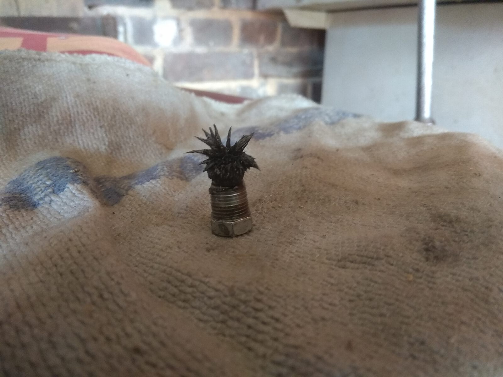

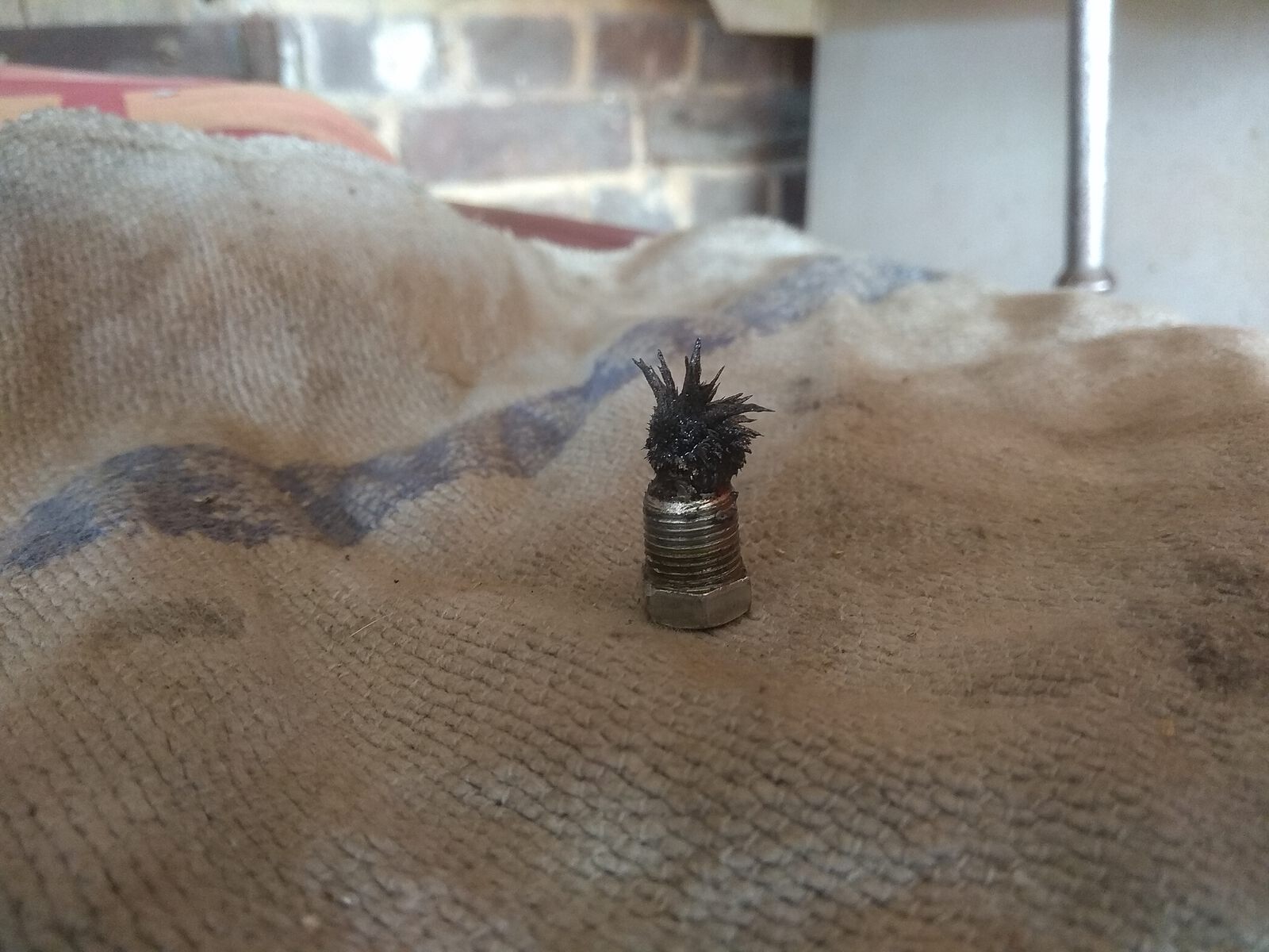

Ich bin nun etwa 400km gefahren und habe vorhin das Primär- und Getriebeöl abgelassen. An der magnetischen Ablassscharube vom Getriebe haben sich sehr viele feine Späne gesammelt (siehe Fotos im Anhang).
Wenn ich diese zwischen meinen Fingern verreibe fühlen sie sich "samtig" an und lassen sich verreiben ohne das man den Eindruck hat Metallspäne in der Hand zu haben.

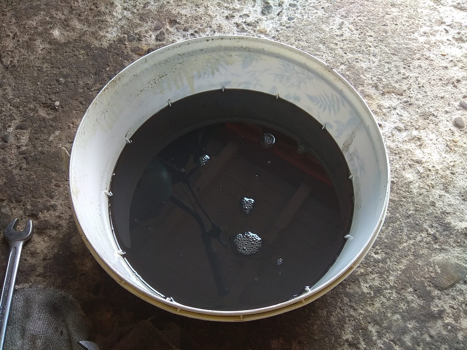

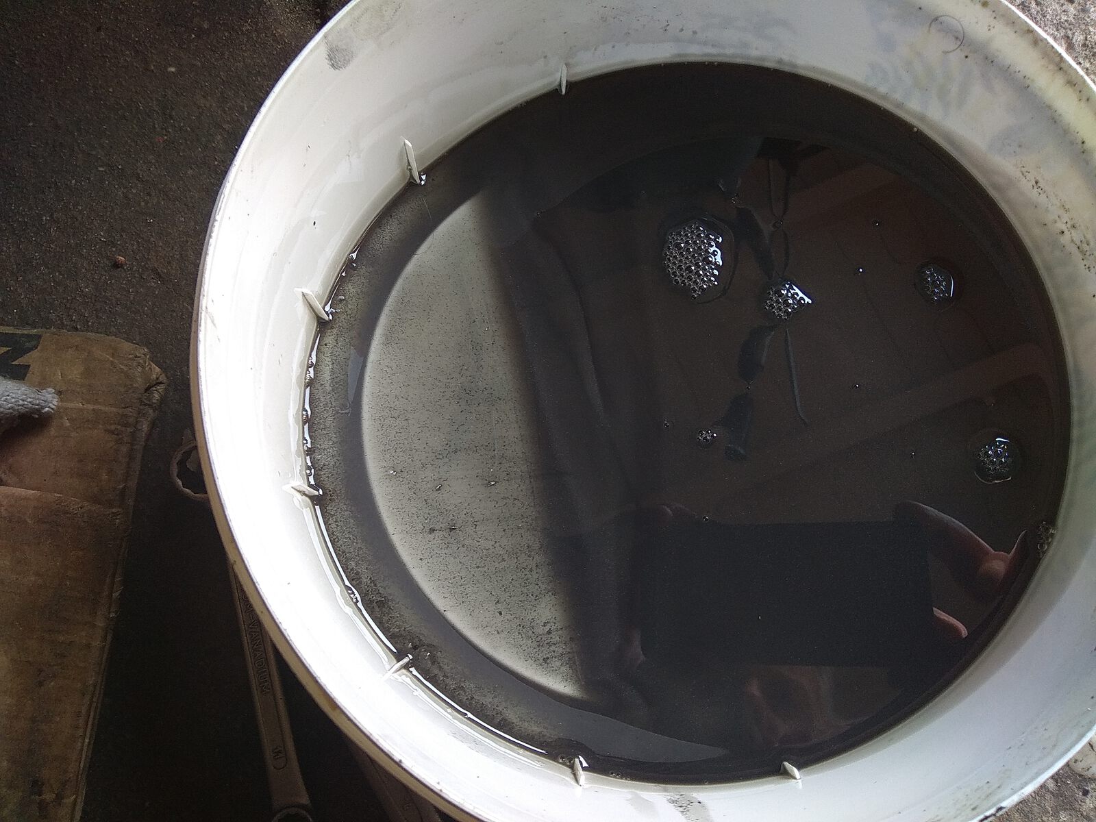

Das Öl ist nach diesen gefahrenen 400km auch schon schwarz.

Hallo Tommy,
Abrieb im Getriebe ist normal. Bei einer Gradverzahnung ist die Reibung der Zähne untereinander deutlich höher als bei modernen Schrägverzahnungen. Hinzu kommt, dass der Tannenbaum neu ist und sich daher Schieberad und Tannenbaum erst einmal aufeinander einarbeiten. Der Abrieb dürfte also nach einiger Zeit weniger werden. Ich nehme an, dass der Tannenbaum aus einem Maschinenstahl mit relativ hohem Kohlenstoffgehalt besteht. Das erklärt die dunkle Farbe des Öls, da der Kohlenstoff durch das Abreiben des Metalls gelöst wird und dann vom Öl gebunden wird. Du kannst ja mal spasseshalber versuchen, den Abrieb zu wiegen. Dann wirst Du vermutlich feststellen, dass die Menge verschwindend gering ist.
Also, spätestens alle 10.000 km Getriebeöl wechseln und ansonsten Fahren und sich freuen
