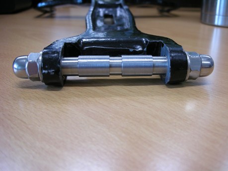

Fazit: Ich habe feststellen müssen, daß die Schwinge des Sitzes am Rahmen über dem Tank zu stark ausgeschlagen ist und ich dadurch beim Fahren die Maschine durch mein Gewicht ins Schlingern bringe. Eigentlich müßte das der Fehler sein!
So, die Schwinge ist jetzt neu gelagert, jetzt muß ich heute abend noch die Aufnahme quer durch den Rahmen ausbuchsen, wird bestimmt mit eingebauten Tank ganz schön aufregend!
Ich habe mal ein Foto angehängt, damit sich jeder einen Eindruck verschaffen kann!
Klaus

Gestern abend habe ich die Rahmenaufnahme für die Sattelschwinge durchgerieben und ausgebuchst. Ich hatte nur eine verstellbare Reibahle, daher war das ein sehr mühseliges Unterfangen.
Die Bohrung war 1mm ausgeschlagen, der Sattel bewegte sich hinten um ca. 30- 40mm zur Seite,
das war schon ordentlich schwammig, wie gesagt "war"!!
Jetzt sitzt die Sache wieder spielfrei, mindestens so wie ab Werk!
Heute abend ist die nächste Probefahrt geplant, ich werde berichten!
Das Lenkkopflager habe ich spielfrei eingestellt, müßte also in Ordnung sein, an einen Rahmenbruch will ich erst mal nicht glauben, werde ich aber noch mal gewissenhaft prüfen.

viewtopic_body_post_buttons_list_before viewtopic_body_post_buttons_list_after viewtopic_body_postrow_post_details_before viewtopic_body_postrow_post_details_after viewtopic_body_postrow_content_beforegestern abend habe ich es noch geschafft, meine Probefahrt mit dem neu gelagerten Sattel durchzuführen.
Es lief alles perfekt, das Schlenkern oder Schlingern ist weg.
Jetzt fühle ich mich auf dem Motorrad auch wohl.
