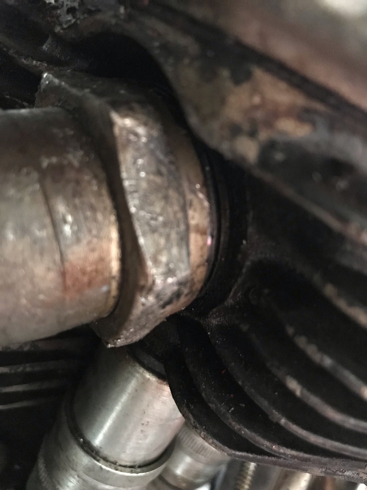

meine 1940 Chief zog falsch Luft am vorderen Zylinder.
Als ich ihn abschrauben wollte, löste sich nicht die Manifold-Mutter sondern das Gewinde im Zylinder. Glücklicherweise habe ich alles lösen können. Nun muss das Gewinde in den Zylinder eingeschraubt werden.
Nun meine Frage: Wie bekomme ich dieses dicht? Wie ich es gesehen habe, war das die undichte Stelle und nicht der Manifold. Sollte ich da einen „Kleber“ nehmen? Hat jemand Erfahrungen?

Hallo Ratschy,
bevor Du versuchst, das Gewinde wieder einzuschrauben, solltest Du Dir den Zylinder ganz genau anschauen. Die vorderen Zylinder reißen schon mal oberhalb des Einlasskanals. Wenn der Riss dann durchgeht bis ins Gewinde, hast Du den Grund für die Falschluft und für das Lösen des Gewindes. Das kann man schweißen, ist aber nicht einfach.
Zum Abdichten fällt mir nur die Firegum Montagepaste
ein.
