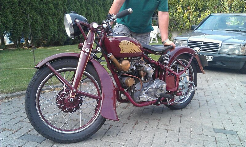

viewtopic_body_post_buttons_list_before viewtopic_body_post_buttons_list_after viewtopic_body_postrow_post_details_before viewtopic_body_postrow_post_details_after viewtopic_body_postrow_content_beforehätte mal ne frage zu diesem motorrad.
Wer kann denn vergaser überholen?
Danke
gruß matze

viewtopic_body_post_buttons_list_before viewtopic_body_post_buttons_list_after viewtopic_body_postrow_post_details_before viewtopic_body_postrow_post_details_after viewtopic_body_postrow_content_beforeinteressanter Eigenbau, hat das Motorrad Papiere? Falls ja, welcher Hersteller ist eingetragen (von Indian ist ja nur Motor/Getriebe)?
Einen Onkel Doktor für Schebler empfiehlt Forumsmitglied Thomas (FLH75) unter der Rubrik "Marktplatz", Beitrag "Der Schebler H-Mann".

viewtopic_body_post_buttons_list_before viewtopic_body_post_buttons_list_after viewtopic_body_postrow_post_details_before viewtopic_body_postrow_post_details_after viewtopic_body_postrow_content_beforeDanke erst mal für die info.
Du hast recht der rahmen ist von ner puch.
Soll in österreich gebaut worden sein.
Motor läuft sonst gut nur der vergaser läuft über alles ausgeschlagen.
Danke nochmal
gruß matze

viewtopic_body_post_buttons_list_before viewtopic_body_post_buttons_list_after viewtopic_body_postrow_post_details_before viewtopic_body_postrow_post_details_after viewtopic_body_postrow_content_beforeja, Puch wurden in Österreich gebaut. Ich kenn mich mit der Marke nicht so aus, aber die meisten waren Zweitakter (vermute von einem solchen Modell stammen Rahmen und Gabel), sie hatten aber auch große 4 Zylinder-Boxer-Modelle mit Viertaktmotor bis zu 800 ccm. Auf alle Fälle ein interessanter Hybrid mit 600er Scout-Motor. Werde mal dem Redakteur der Indian-News vorschlagen, die Fotos in einer der nächsten Ausgaben abzudrucken.
Falls sich der Schebler als nicht überholungsfähig heraus stellen sollte, weil Drosselklappenwelle u.a. zu stark ausgeschlagen ist und nicht genug "Fleisch" da ist, um Buchsen einzusetzen, kannst Du einen Linkert M741 verwenden. Die sind auf Teilemärkten viel besser verfügbar als Schebler (auch die Teile wie Drosselklappenwellen, Drosselklappe, Düsen etc.) und leichter zu überholen.
