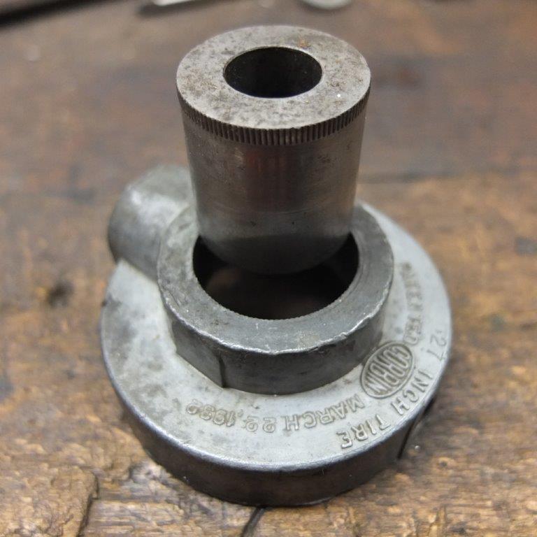

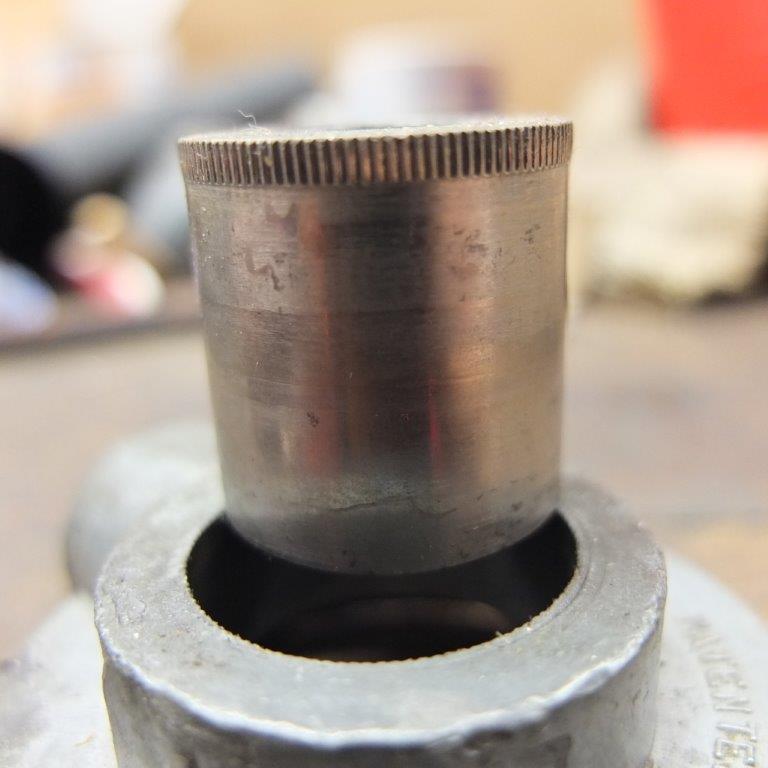

Geklemmt wird der Tachoantrieb über die Achse - das am Rand randrierte und im Tachoantrieb eingepreßte Distanzstück hierfür ist auf der Zeichnung bei J. Greer´s nicht eingezeichnet. Kann es auch auf der Seite der Achsteile nicht finden.
Die Tachowelle wird direkt an das SPEEDOMETER DRIVE HOUSING (Nr. 3 in der Zeichnung geschraubt)

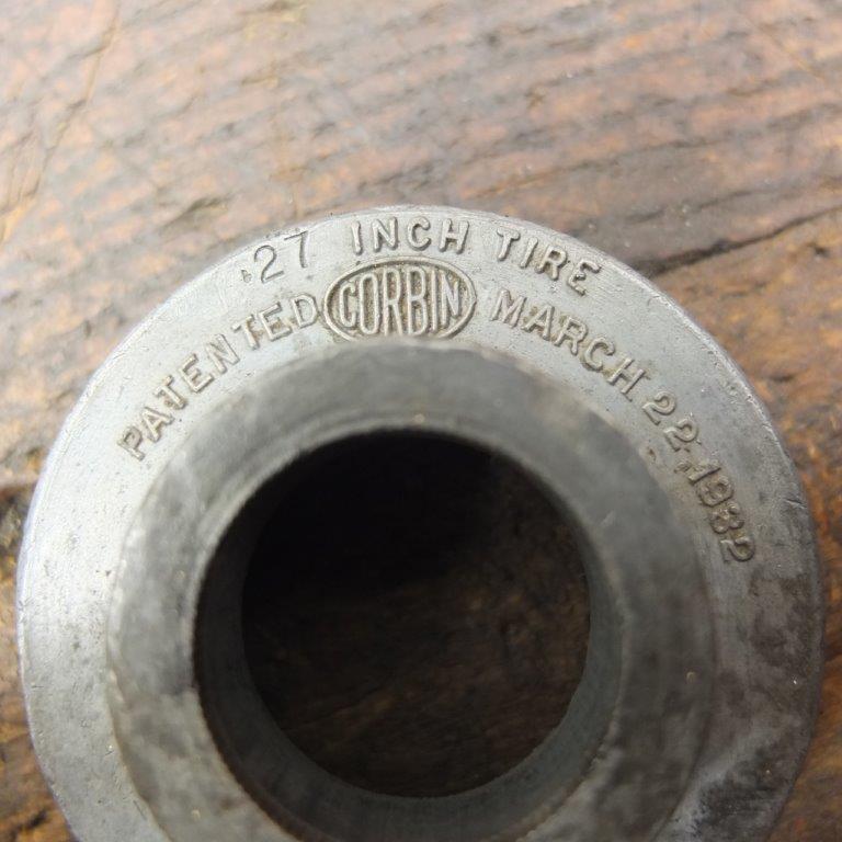

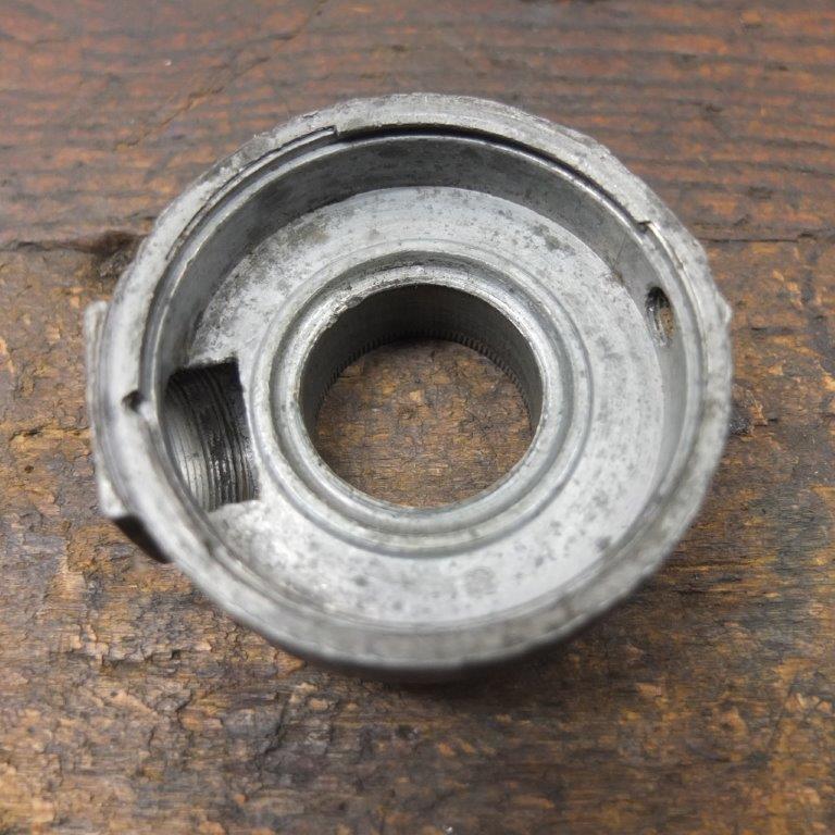

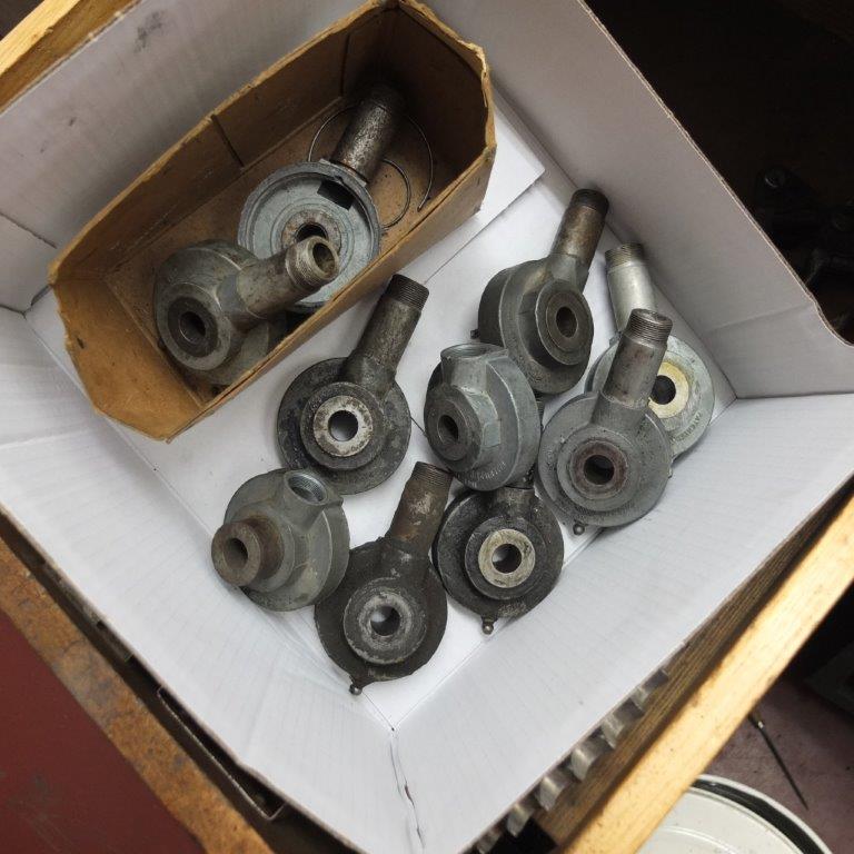

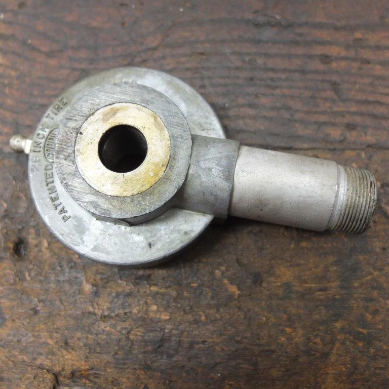

Hallo Torsten,
anbei mal Bilder vom Distanzstück und den Gehäuse, Bilder eines NOS Antriebs und eines Haufens an Antrieben von denen ich einen Teil abgeben kann. Neu gibt es die Dinger auch, da steht aber Patent 1992 dran :-) Jürgen Mattern hatte diese soweit ich weiss.
