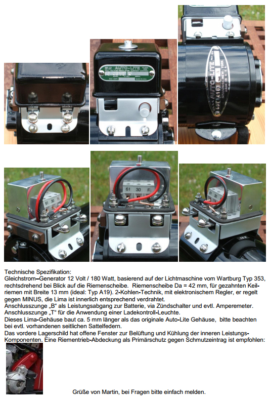

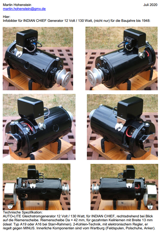

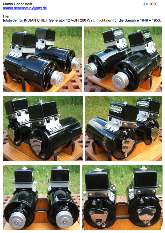

Hallo Thomas und alle anderen Leser,
hier zur Information dass es da auch noch andere Ausführungen gibt,
siehe angefügte Dokumente.
Gruß von Martin,
mehr Infos bei mir.
