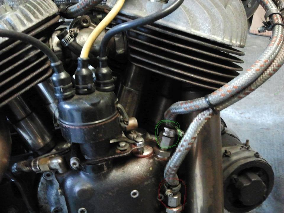

EV EV EV EV EVvielleicht kann mir jemand hier helfen ich müsste nur wissen welcher Anschluss das Öl
wieder zurück in den Tank pumpt der grüne oder eher der rote..siehe Bild im Anhang ist
eine Scout 500 Baujahr 1941
Vielen Dank im Voraus für Eure Hilfe
Grüße Peter
Re: Ölpumpe
EV EV EV EV EVes ist der unter, von Dir rot gekennzeichnete Anschluss. Auf der Unterseite der Ölpumpe sitz eine Zahnradpumpe. Hier hinein führt in Fahrtrichtung hinten der Anschluss, der vom Sumpfventil am Kurbelgehäuse kommt und vorne geht die Rücklaufleitung nach oben zum Tank.
