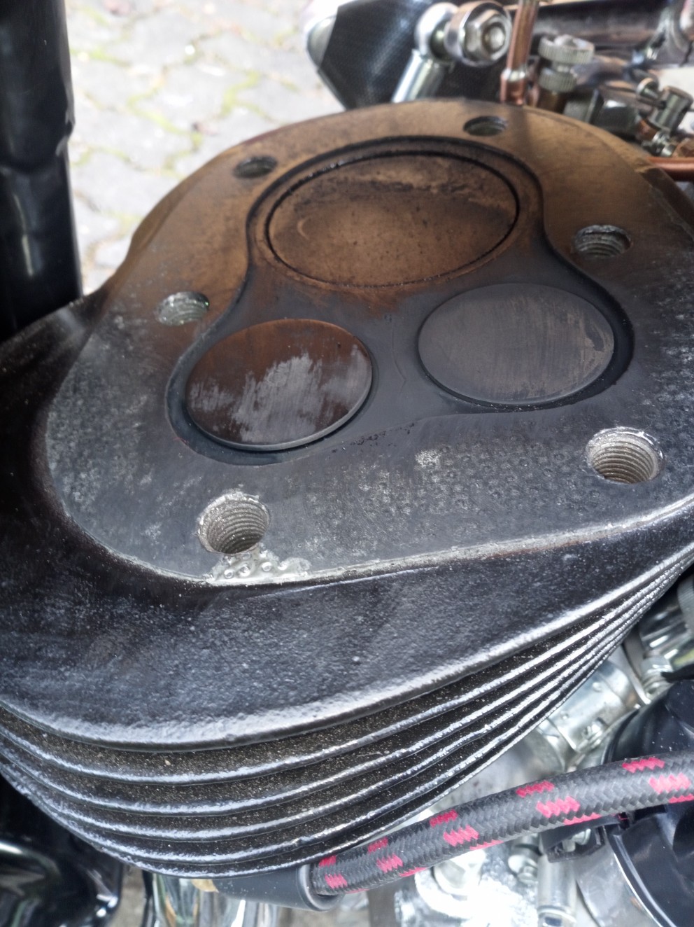

So ... Nachdem Thomas R. Mich ausdrücklich dazu ermuntert hat, (und sogar noch Tipps gegeben wie), hab ich Mal den Kopf runtergenommen.
Also ich sehe da keine durchgegangene ZKD, auch sonst keine offensichtlichen Schäden. Naja, etwas viel Kohle.
Demnächst also auch noch den anderen Kopf runter, die Schraube die wegen der Brücke dort mit runter musste
Hatte etwas Zunderspuren.
Aber warum dann der hintere so verkokt ? Doppelproblem ??

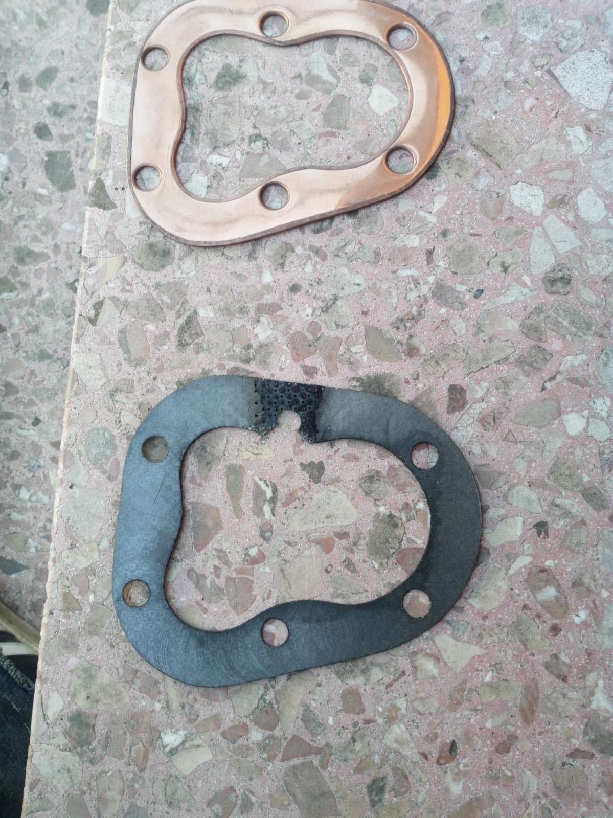

Re: 741 - *vorderer* Zylinderkopf bläst ab
so ...weiter gehts:
Ein Hauptschuldiger ist gefunden, ich denke die Fotos (unten) sagen alles ...
Hab den Luftstrom (Abgasstrom) oberhalb der Köpfe also tatsächlich falsch eingeschätzt.
Hab jetzt von Thomas R. zwei Kupfer-Varianten bekommen, und bin dabei, die einzubauen.

Bizzare Beobachtung: die vordere - durchgegangene - alte ZKD war "einfach so" abzunehmen.

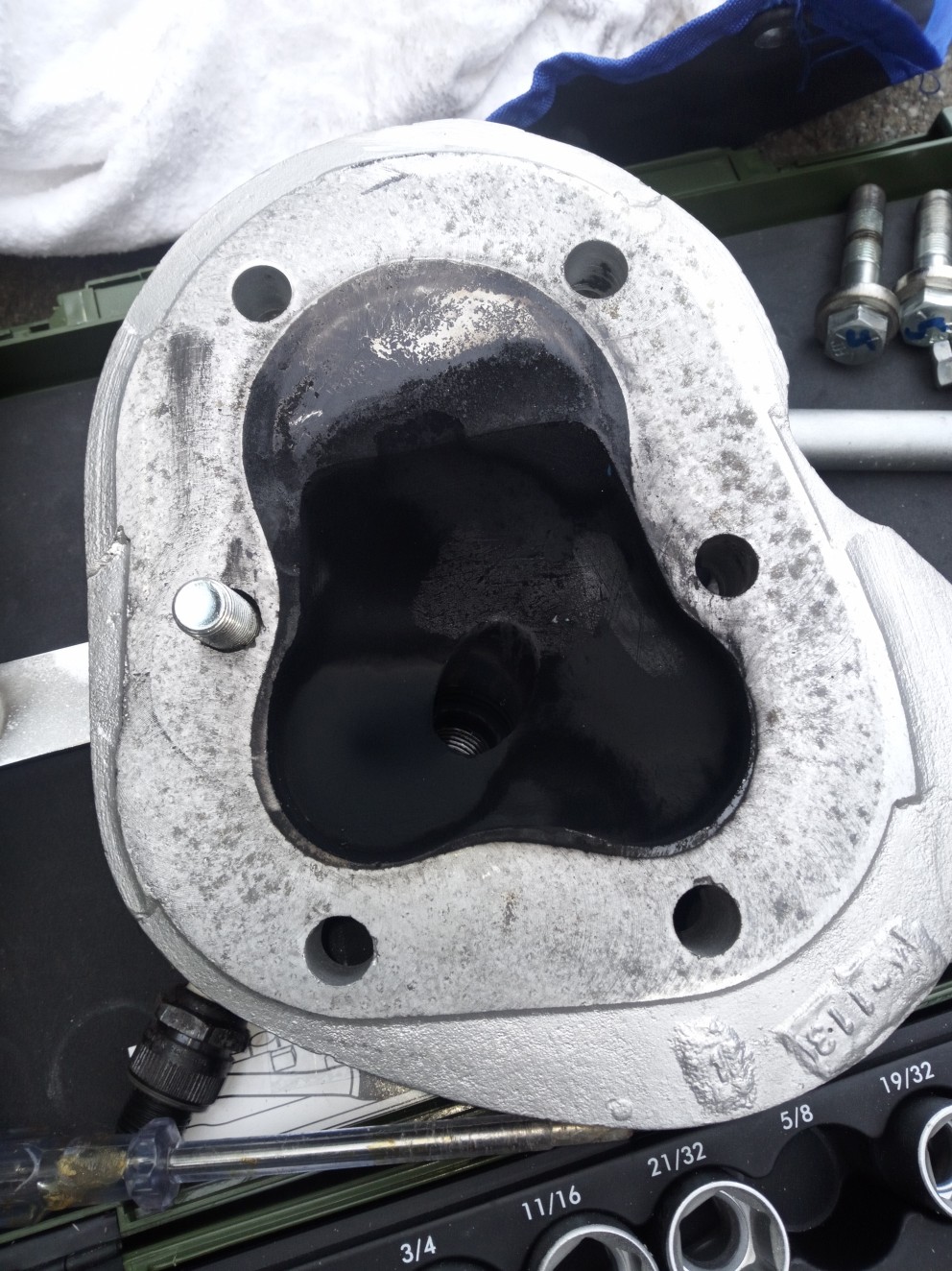

Die hintere war offensichtlich auf der Unterseite mit einer aushärtenden Klebe montiert -
hat sich gesplittet beim Ausbau, und ich ich hab zwei Stunden gebraucht, um da wieder einen sauberen Flansch draus zu zaubern.
ZIemlich viel Oelkohle im hinteren Zylinderkopf - hatten wir schon diskutiert,
werde mal das Kerzenbild beobachten, etvl. braucht es doch Passkolben oder zumindest neue
Kolbenringe. (Ölförderung werde ich auch noch prüfen, Rafy - ist noch nicht angeworfen),
zu allem Überfluss läuft scheinbar die optisch neue Batterie nicht auf allen Zellen - 10,5 V maximal (ja, ist auf 12V umgebaut, sowie auch Vergaser neu einstellen und auf Falschluft prüfen.
