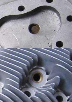

original stand der Gewindeeinsatz nicht vor.....
- 101.rainer
- Posts: 119
- Joined: Sat 28. Nov 2009, 00:27
Re: Meine 341
Das Kerzengewinde muss bündig mit dem Kopf abschließen. i.r wird der Einsatz
nach Montage verstiftet und dann übergefräst. Nur so erhält man eine glatte Dichtfläche für die Kerze. Die Gewindekleber sind meist nicht so temperaturbeständig das Sie dauerhaft halten.
Zu deinem Rahmenhalter, der Bügel muss entweder satt anliegen und mit der Schraube den Kopf anpressen. Oder wenn wie in deinem Fall der Bügel frei schwebt das ganze unterfüttern. So wie es derzeit aussieht kommt von der Schraube kein Druck
auf den Z-Kopf.
Wenn dies so bleibt ist der Blowout der Kopfdichtung vorbereitet und wenns dumm
läuft verzieht sich der Kopf.
Am besten prüfen ob der Kopf überhaupt noch plan ist. Noch zu den Schrauben hier sind unterschiedliche Längen normal. Bitte vorher die Längen den Gewinde zuordnen. Wenn nicht sprengt eine der zu langen Schrauben die Kühlrippe am Zylinder weg, weil die meisten Gewindelöcher durch gehen und dann unten auf der Kühlrippe auf sitzen.
Viel Spaß beim Schrauben
auf den Z-Kopf.

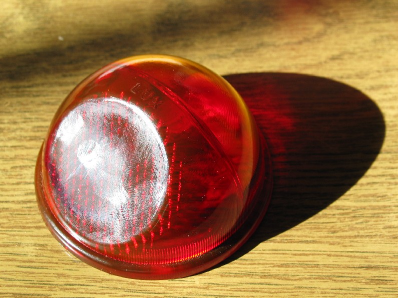

Jetzt habe ich da aber mit dem neuen Glas Platzprobleme mit der Birne. Was kommt da rein?
