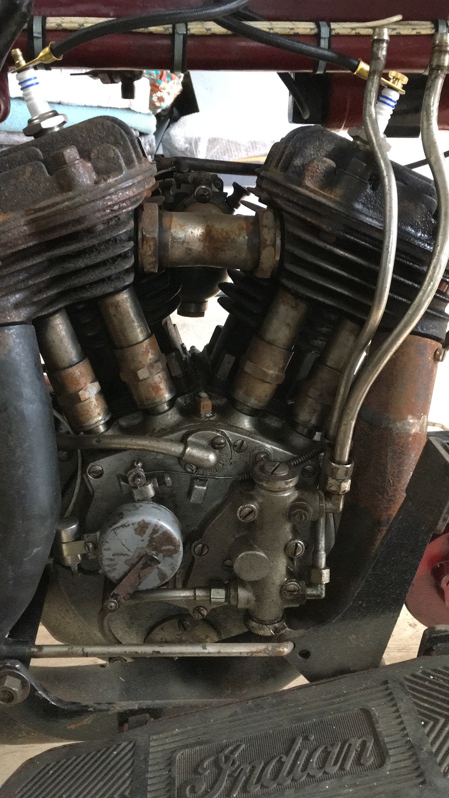

Ehe ich es wieder vergesse: hier ein Foto von der Motoplane (im Fundzustand)

Super, sieh noch sehr original aus. Läßt Du sie so ? Mit dem 750er Motor muss die ja abgehen wie eine Rakete.... Schwachpunkt ist die Sicherung für die zentrale Kupplungsfeder. Die kann sich lockern und dann rutscht die Kupplung am Berg.

Ja!! Die Optik ist wirklich gut. Allerdings haben wir uns nach einem kleinen Probelauf entschieden, doch noch einige Sachen zu machen. Den Motor lasse ich komplett überholen, es drückt ne Menge Öl aus der Kopfdichtung, Kolben, Kolbenringe usw. usw. sind an der Verschleißgrenze oder schon drüber. Ich bin kein Freund von Kompromissen also wird jetzt alles gemacht. Außer die Elektrik, die war (dummerweise) schon fertig :roll:

Die hat ja sogar noch die original Zündspule (sehr selten, wie das ganze Motorrad) wäre aber schöner in schwarz...
