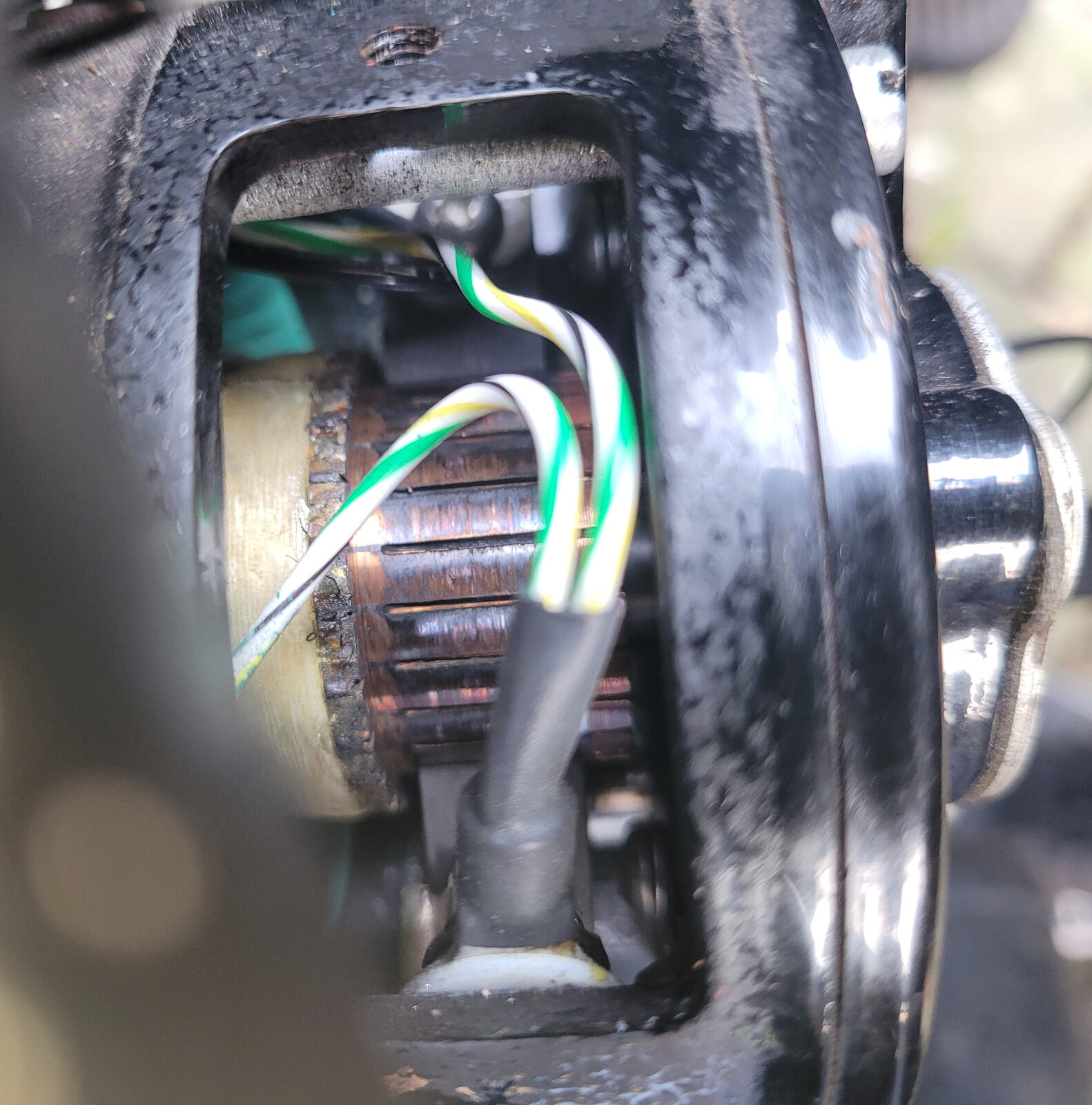

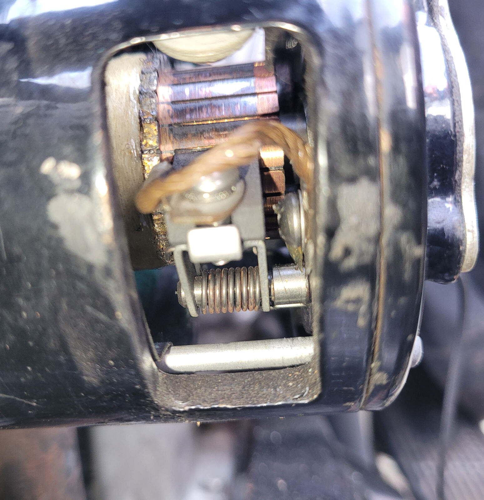

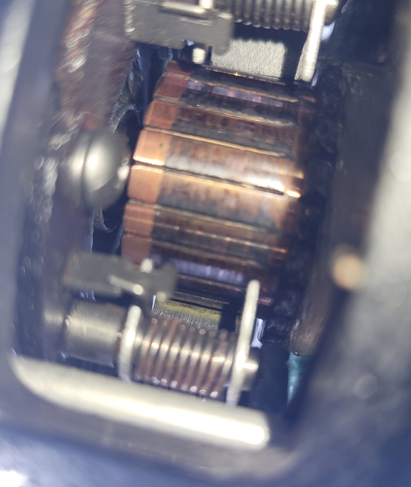

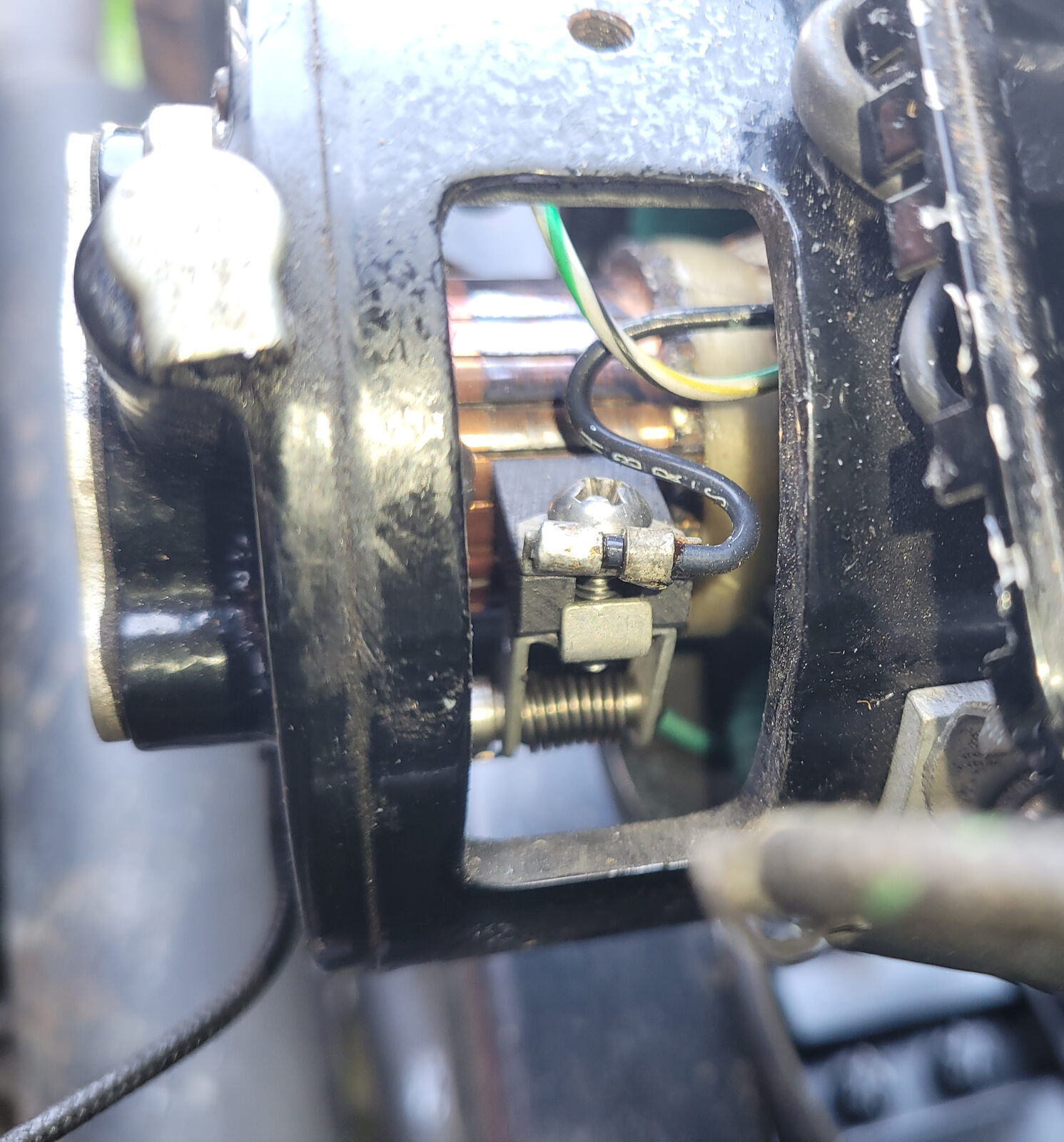

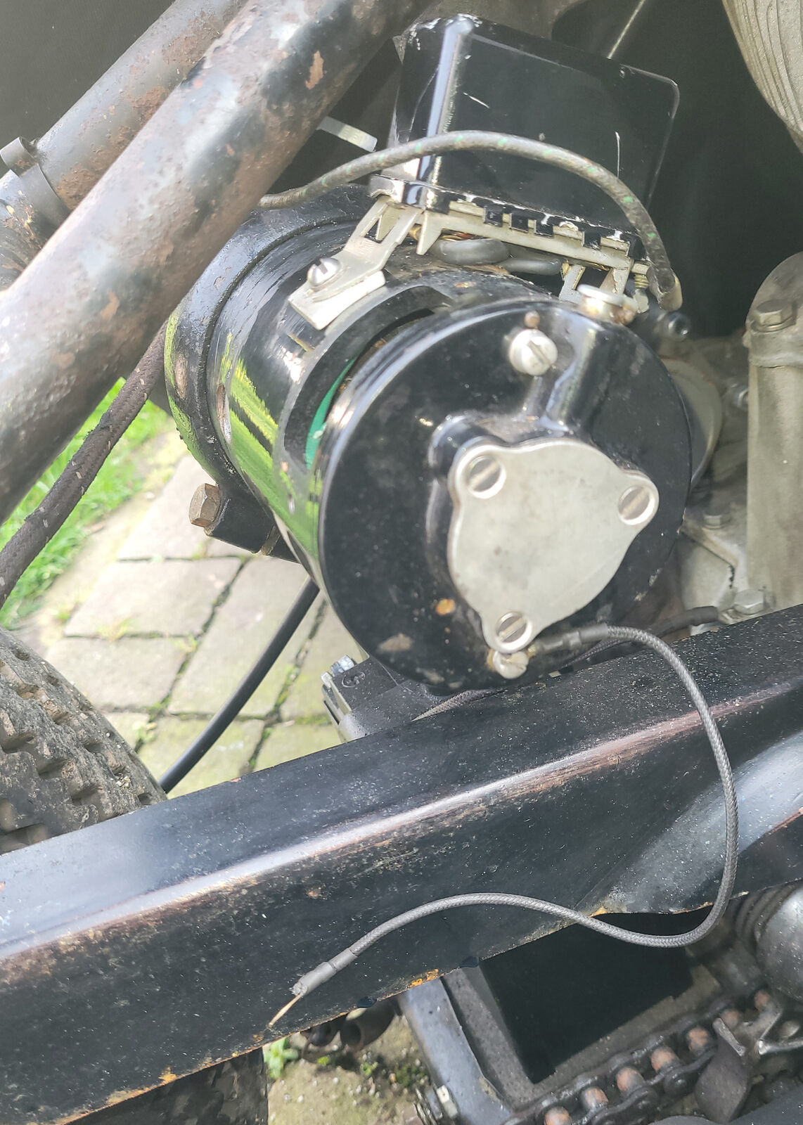

laut Vorbesitzer wurde die LIMA meiner Chief überholt und auf 12V umgebaut. Meiner Meinung nach wurde auch von 3 auf 2 Kohlen umgerüstet. Anbei die Bilder dazu (Bild 1-4 im Uhrzeigersinn durch die Öffnungen fotografiert). Verbaut ist ebenfalls eine normale Säurebatterie und ein cut out relay. Eine Sicherung ist bis jetzt ist nicht vorhanden. Ein Kabel hing lose in der Luft.
Ich möchte nun gerne auf eine Wartungsfreie Gel-Batterie umrüsten, deren Leistung auch für einen elektr. Starter ausreichend wäre. Sie soll in die Originale Box meiner 45er chief passen (Innenmaß 148x80x160mm lxbxh). Verbauen würde ich gerne eine wartungsfreie Yuasa weil ich damit schon gute Erfahrungen gemacht habe.
Hier meine Fragen dazu
1) Ist anhand der Bilder meine Annahme, das auf 2 Kohlen umgerüstet wurde, korrekt?
2) Sollte der cut out in Verbindung mit einer Gel-Batterie gegen einen modernen Regler ausgetauscht werden?
3) Der Einbau einer Sicherung, gemeinsam für alle Verbraucher, ist doch sicherlich zu empfehlen?
4) Muss dabei darauf geachtet werden das im Istzustand die Sicherung den Stromkreis zwischen Generator und
Batterie nicht unterbricht? Auch wenn ein moderner elektr. Regler verbaut wurde ?
5) Mit wieviele Ah sollte die Batterie für einen elektr. Starter haben (Kiwi, Crazyhorse) ? Wie groß sollte der
Kaltstartstrom sein?
6) Wo gehört das Ende des losen Kabels hin?
Schon mal besten Dank für eure Unterstützung !

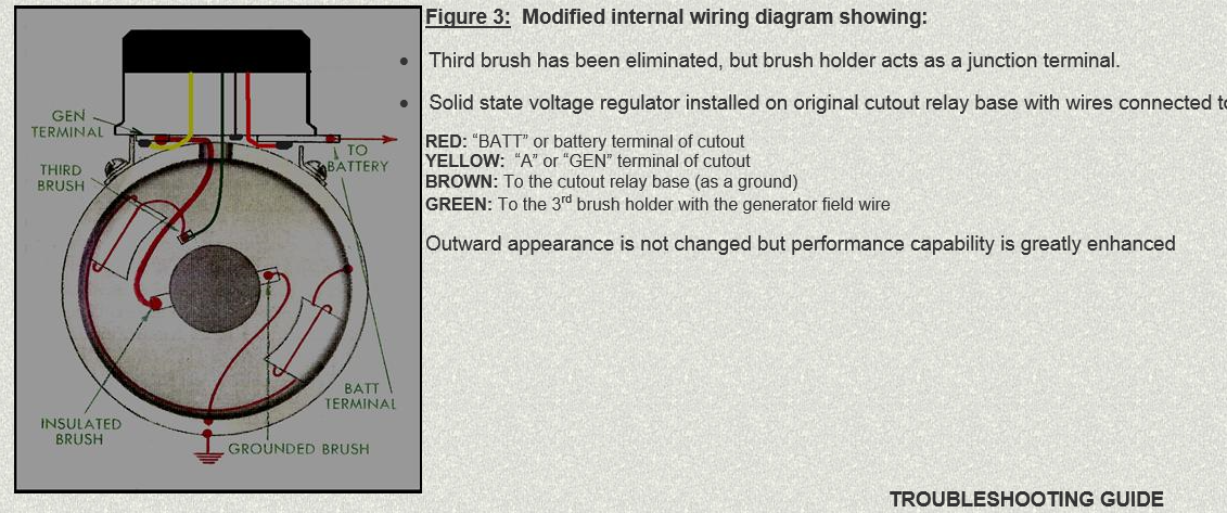

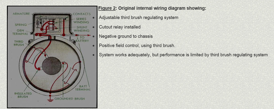

Hi Mu!
Da sich hier noch keiner gemeldet hat versuche ich dir mal vorsichtig weiterzuhelfen.
Ich bin KEIN Elektrik-Experte.

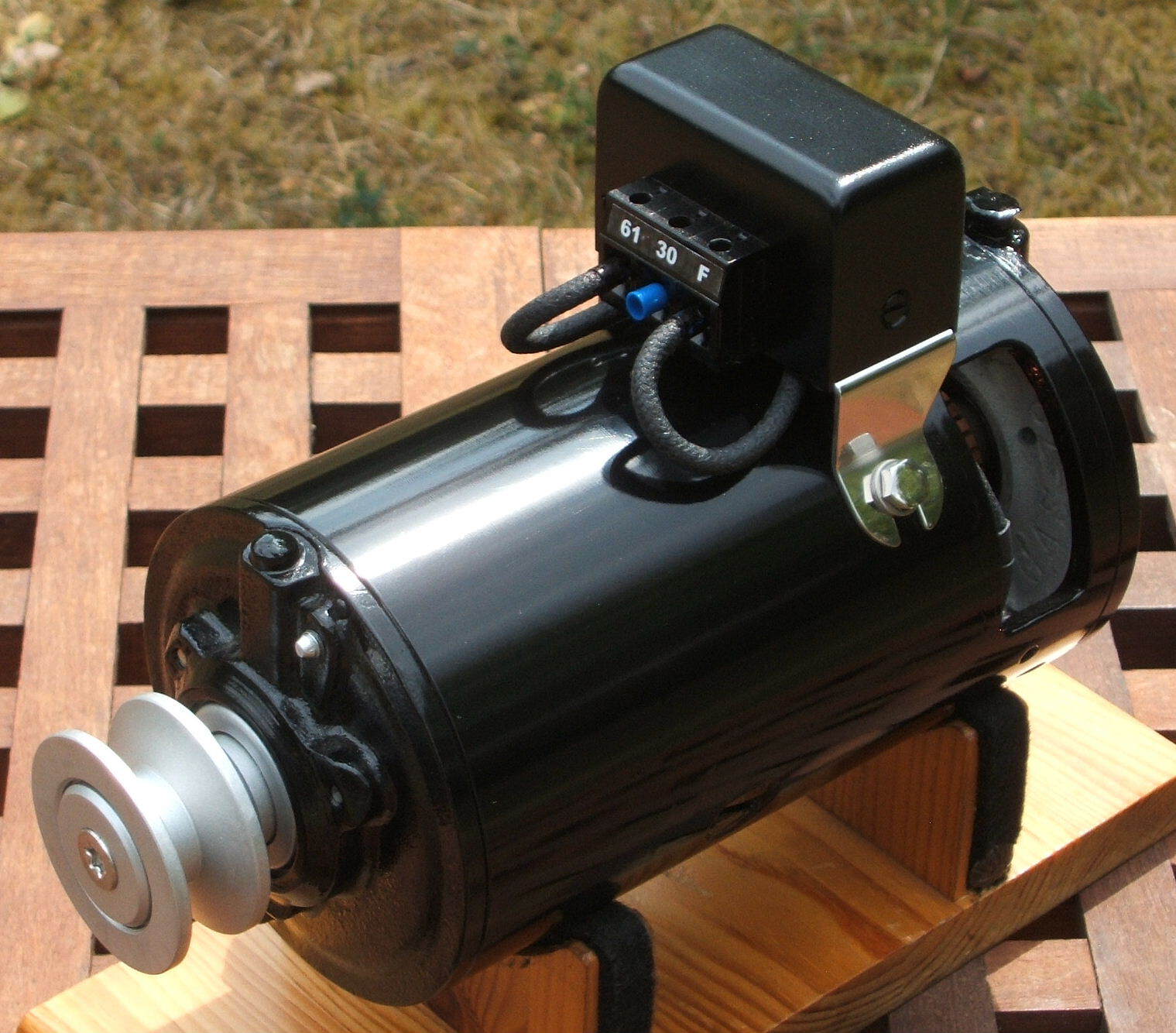

Schau dir mal im Anhang die beiden Bilder an:
Das erste zeigt die Verkabelung einer 3-Kohlen Lichtmachine mit Cut-Out-Relay, das zweite Bild eine Modifizierung auf 2-Kohlen mit Regler.
Vieleicht kannst du anhand der Bilder erkennen was bei deiner LiMa nun tatsächlich Sache ist....

Re: Autolite Generator / Cut out relay / Gel Batterie
Hallo Mu,
wenn ich von Deinen Bildern und der Realisierung des abgebildeten Schaltplans ausgehe,
kann ich folgendes feststellen und Deine Fragen so weit mir möglich beantworten:
1.) Diese Lima ist in 2-Kohlen Technik aufgebaut. Die noch vorhandene Halterung für die ursprüngliche
"3.Kohle" dient nur als "Zwischenklemme" zur Weiterleitung des einen Feldspulenendes zum Regler.
2.) Der Cut-Out ist bereits ein elektronischer Regler, eingegossen im alten originalen Auto-Lite Gehäuse.
Dieser hier arbeitet PLUS-geregelt, zu sehen an der Masseverbindung des anderen Feldspulenendes.
Ich persönlich bevorzuge aber MINUS-Regelung. Beides funktioniert natürlich mit einer Gel-Batterie.
3.) Zur elektrischen Absicherung von ALLEM empfehle ich nur EINE Sicherung 15A direkt im Strang zum
Batterie Pluspol, weil es mir besser erscheint dass bei irgendeinem Fehlerschluss das Motorrad
gleich steht bevor die Batterie leergesogen ist. Das ist aber Ansichtssache.
4.) Solange die Lima angetrieben wird muss die Verbindung zu einer intakten Batterie gewährleistet
sein, ansonsten kann der Kollektor der Lima "ausbrennen". Das sagen auch die originalen Manuals.

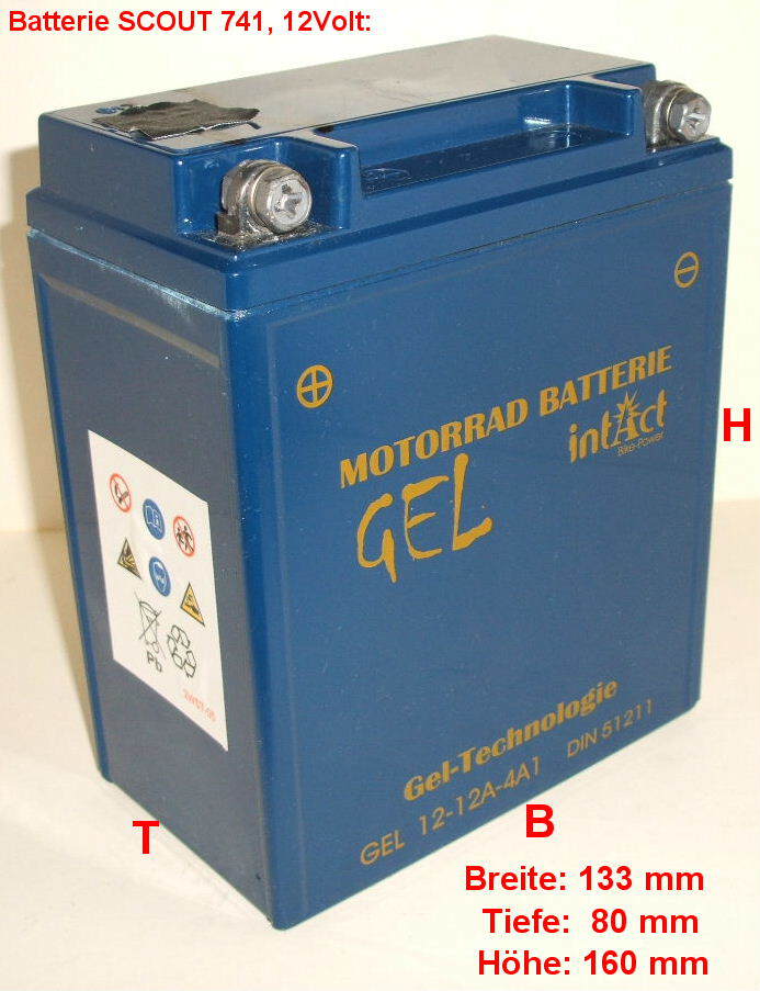

5.) Das würde ich erstmal mit 12 Ah angehen, mehr bekommst Du als Gel-Batterie sowieso nicht in
Dein Gehäuse hinein. Beispielhaft meine Empfehlung als Bilder im Anhang.
6.) Dein loses Kabel soll definitiv zum Masseanschluss der Lima zum Motorradrahmen dienen, falls
die Masseverbindung über die Lima-Klemmschelle nicht gegeben ist. Das musst Du mal prüfen.
=> meine Empfehlung: Stelle erst mal den Masseanschluss sicher, starte den Motor und damit denTel
Antrieb der Lima. Wenn die Bord-Verkabelung stimmt, wirst Du am Amperemeter sehen ob die Lima
mit Regler nun doch Ladestrom erzeugt (zumindest 1-2 A) oder nicht.
=> noch Fragen, Mu? Mein Telefon: 09561-54533, meine Email:
Wenn gar nix mehr geht, hätte ich noch eine neu aufgebaute 12V Chief-Lima verfügbar, siehe Bild.
Gruß von Martin.
