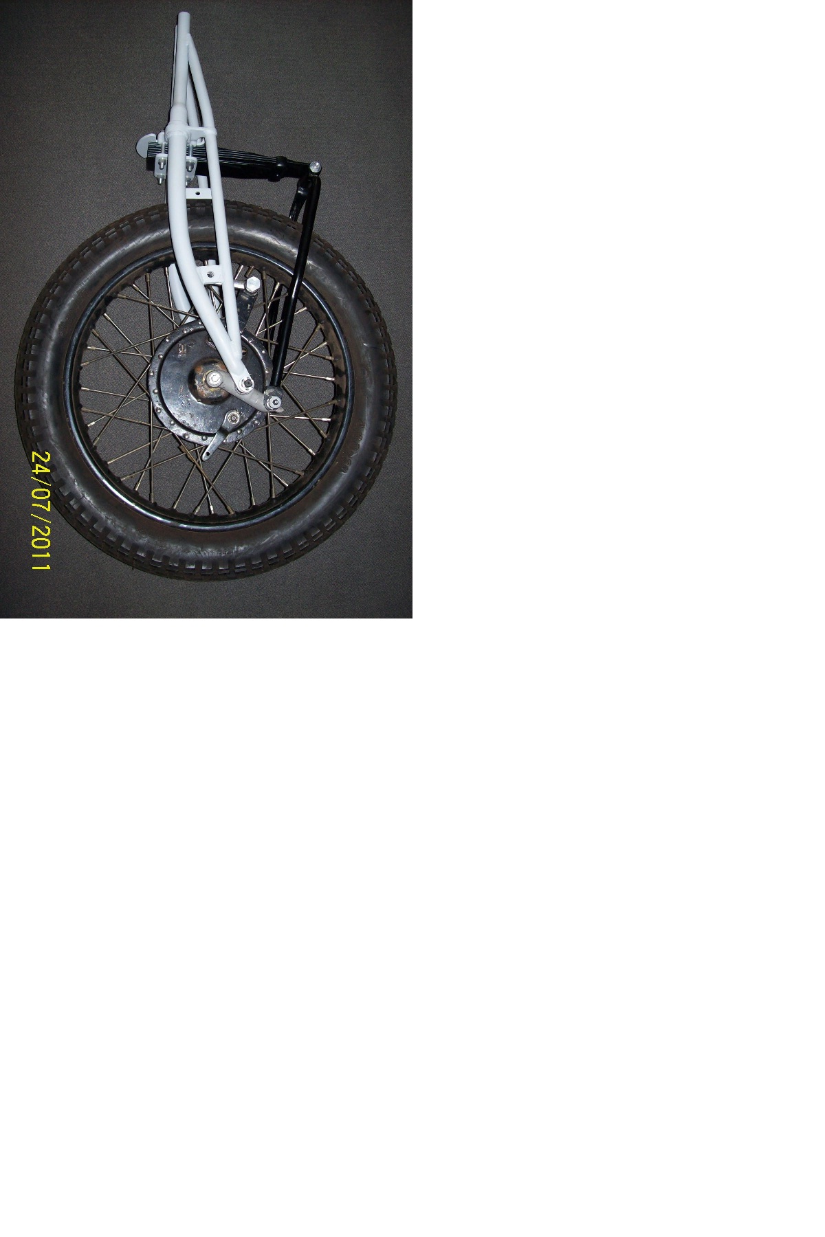

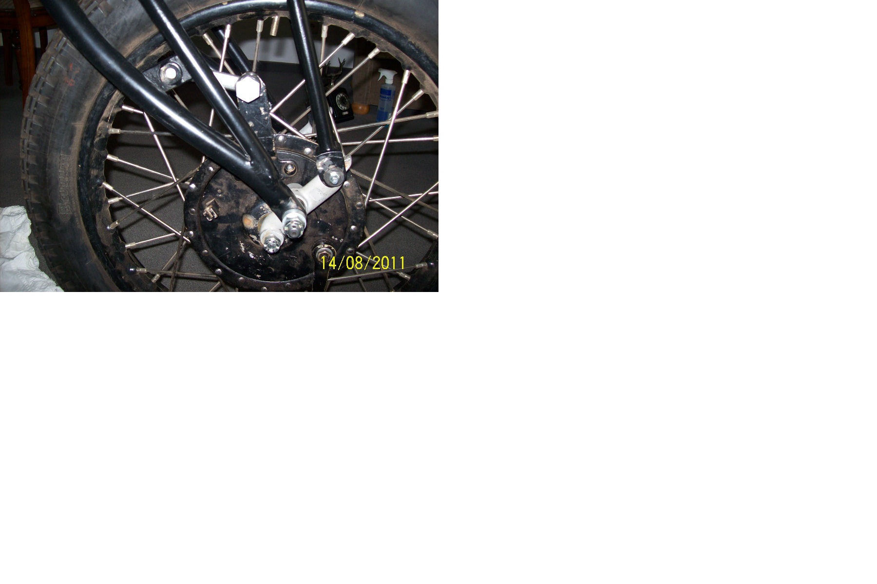

Hallo,ich habe folgendes Fehlerbild nach dem Zusammenbau einer Gabel für eine Chief 1936.
Die Feder ist von Jerry Greer,die Hilfsgabeln haben einen Lochabstand von 45cm.
Bitte auf die Stellung der Rocker achten.

So und jetzt das ganze mit einer 40er Gabel,giebet es eine Zwischengröße von der Gabellänge her?

Ich habe den Lochabstand bei meiner 41er Chief gemessen: 48 cm. So nehme ich an, du hast die richtigen Rocker Arm Studs.
Kann es sein, dass die Blattfeder falsch montiert ist und gekehrt mehr nach oben zeigen würde?

Hallo.das Federauge soll doch nicht nach oben zeigen,das wäre
am Thema vorbei.
