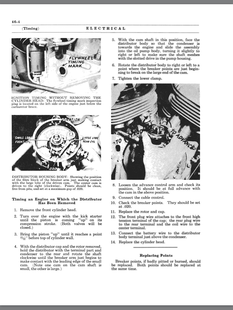

Hallo Indianfreunde habe an meiner 741 neue Zylinderfussdichtungen montiert und dabei wohl die komplette Zündung verstellt "Anfängerpech".Daher suche ich eine Beschreibung auf Deutsch eventuell mit Bildern oder Video wie ich ohne Demontage wieder zu den richtigen Zündzeitpunkten gelange vielen Dank für alle Tips und Tricks im voraus.

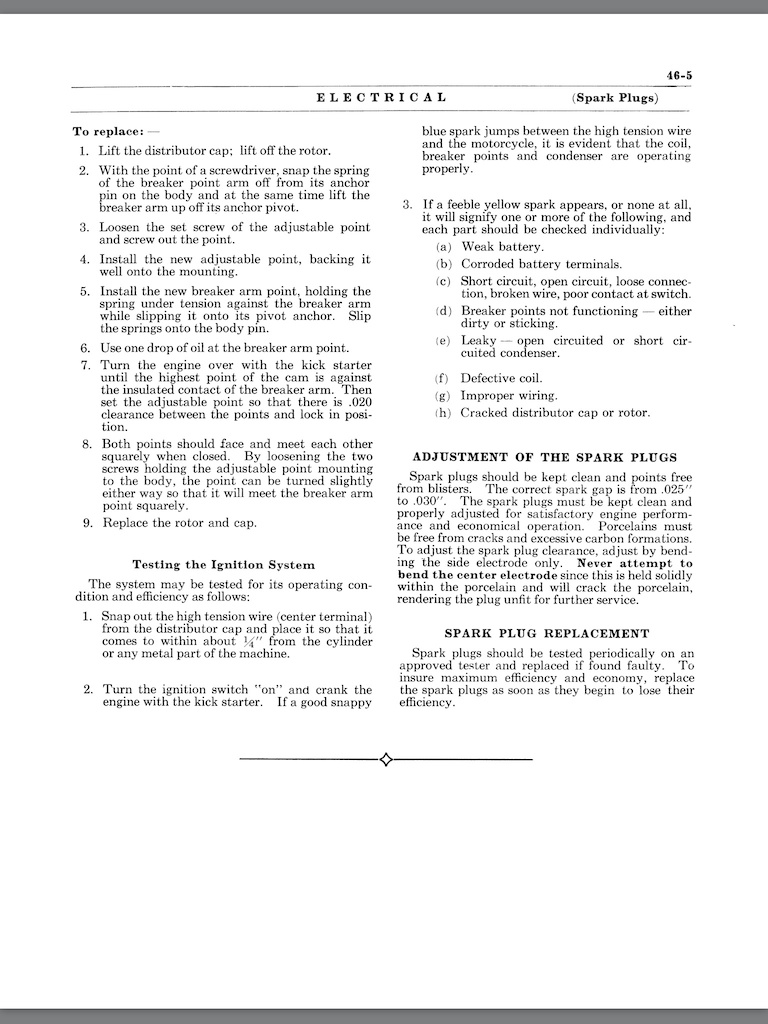

Habe leider nur das in Englisch gefunden. Hoffe aber es hilft trotzdem.
