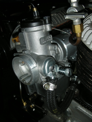

viewtopic_body_post_buttons_list_before viewtopic_body_post_buttons_list_after viewtopic_body_postrow_post_details_before viewtopic_body_postrow_post_details_after viewtopic_body_postrow_content_beforeseit über 2 Jahren plane ich den Umbau meiner 600er Indian 741 auf einen Dellorto- Vergaser.
Grund dafür war, daß ich den Motor nicht zu einem ruhigen Leerlauf überreden konnte.
Mein Linkert- Vergaser war in Amerika vom Vorbesitzer vor etwa 5 Jahren überholt worden, war aber keine ordentliche Arbeit, noch nicht einmal die Drosselklappe wurde erneuert, habe ich dann selbst gemacht, aber trotzdem lief der Motor nicht sauber.
Heute war ich dann endlich soweit, daß ich umbauen konnte. Der 28er Dellorto PHBH, aus einem Motorroller, bekam in den vergangenen Tagen einen selbstgefertigten Adapter fürs originale Manifold und einen Adapter für den Tropfenluftfilter.
Früher sprang der Motor bei kaltem Wetter nicht unter 10mal Kicken an, wenn überhaupt!!
Nach dem Fluten der Schwimmerkammer folgte EIN Kick und der Motor lief.
Die Feinjustage des Gemischs in Verbindung mit der Leerlaufeinstellung machte dann mein Freund Thomas. Er hat dafür ein geschickteres Händchen und mehr Ruhe als ich.
Die eingebaute 132er Hauptdüse wurde noch gegen eine 160er getauscht und jetzt läuft das Schätzchen erstmalig perfekt.

viewtopic_body_post_buttons_list_before viewtopic_body_post_buttons_list_after viewtopic_body_postrow_post_details_before viewtopic_body_postrow_post_details_after viewtopic_body_postrow_content_beforeja, da war für den Gaszug zwischen Vergaserdomdeckel und Tank nur noch so ca. 20 mm Luft.
Ich habe erst mal nur den Bowdenzug in einem kleinen Radius gebogen, damit er unter den Tank passt. Die Angelegenheit ist natürlich mit erhöhter Reibung verbunden, das ist mir klar.
Ich werde demnächst noch ein entsprechendes Röhrchen biegen mit entsprechend engem Radius.
Eine Abstützung des Vergasers zum Motorgehäuse fehlt mir auch noch, kommt in den nächsten Tagen aber!
Für den 28er Vergaser habe ich mich entschieden, weil der originale Linkert im Venturibereich NUR gute 20mm aufweist. Der Motor dreht ja auch bei weitem nicht so hoch wie moderne 2- oder 4- Taktmotoren, von daher sollte der 28er reichlich bemesssen sein, ich will ja keine "Rennmaschine" aufbauen!

viewtopic_body_post_buttons_list_before viewtopic_body_post_buttons_list_after viewtopic_body_postrow_post_details_before viewtopic_body_postrow_post_details_after viewtopic_body_postrow_content_beforeso, es könnte mit den Bildern klappen, ich hatte übersehen, daß die Bilder max 200 kB groß sein dürfen.
Der Vergaser ist zum selbstgebauten Manifold- Adapter übrigens mit einem O- Ring abgedichtet.
