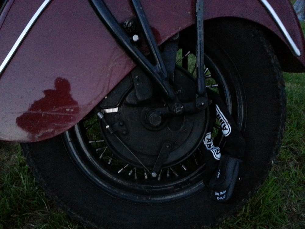

Ich habe mir an der Indian Rally wie alle andern die Motorräder angeschaut und da ist mir die Blattfederindian mit Scheibenbremse aufgefallen.
Ist die Chief jemandem von euch und/oder kann jemand was über die Bremse sagen? (Eigenbau, Funktion etc.)
Vielen Dank!
Roland

der Umbau hat auch in der Praxis mit sehr gute Bremsleistungen.
Ich bin mit Didi von Frankreich (2006??) zurück gefahren.
Da hilft nur Abstand halten. Eine normale Indianbremse ist da ein Kindergeburtstag.
War für mich auch beeindruckend.
In meiner Chief werde ich eine BSA-Duplex-Bremse montieren.
Rainer Zimmermann
