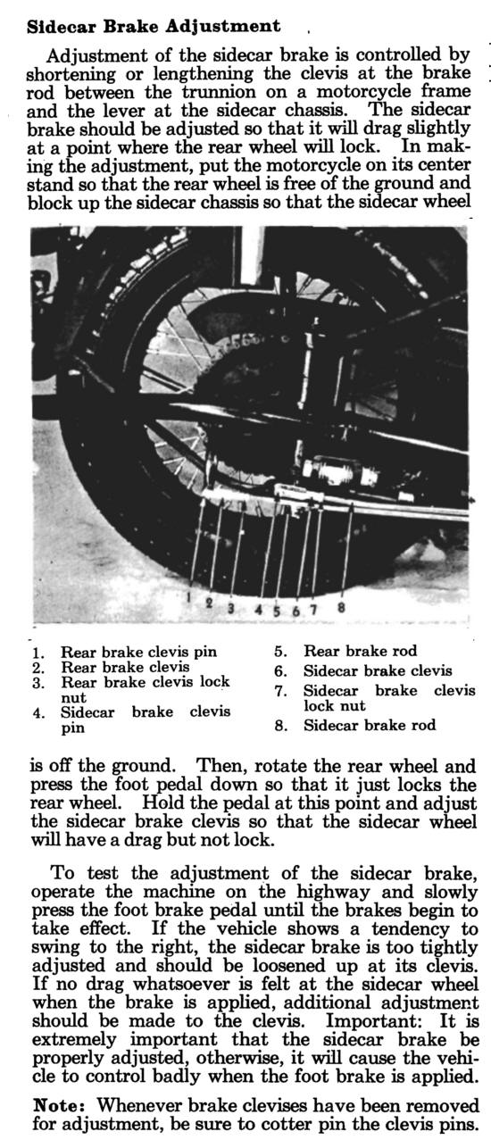

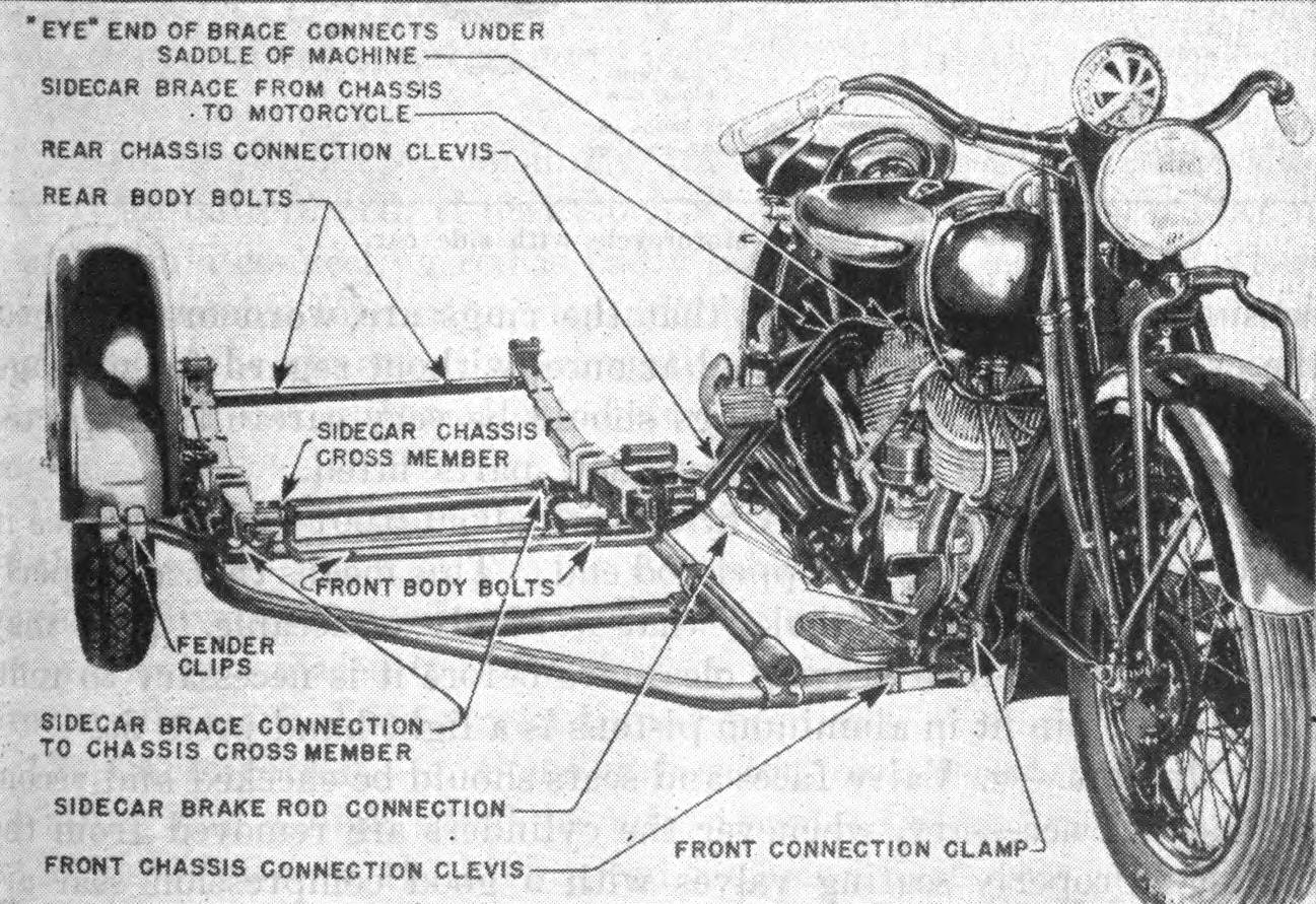

Hallo an alle Indianer. Ich habe mal eine Frage an euch. Ist der Chief Seitenwagen der späten 40iger Jahre mit Bremslicht oder hat nur das Motorrad ein Bremslicht. Viele Seitenwagen haben ja nur ein Licht am Seitenwagen ohne Bremslicht.
Ich bräuchte auch mal ein paar Detailbilder wie z.B. die Hebel mit Gestänge vom Bremshebel am Motorrad zum Bremshebel am Seitenwagen.
Kann mir jemand helfen.

Hallo Kay,
für Details ist die Internetseite von Jerry Greer immer eine gute Quelle.
Ansonsten habe ich auch noch zwei Bilder für Dich. Nicht besonder detailiert, aber man kann etwas erkennen.
