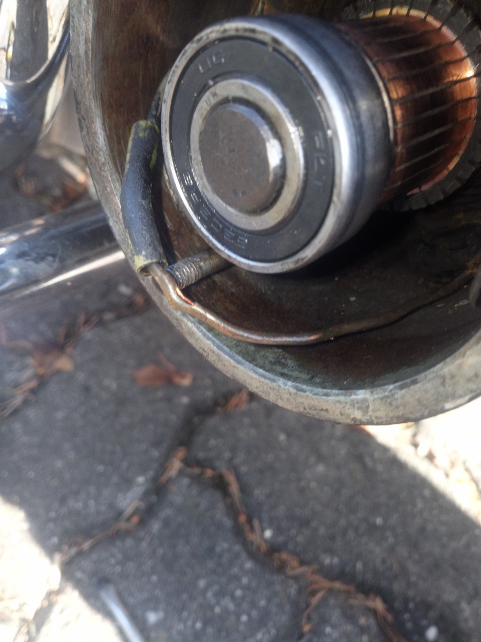

das Problem, dass anscheinend die LiMa nicht lädt.
Aber das wäre dann wohl ein anderer Thread ....
(Verkabelung ? schaut eigentlich alles gut aus ... Regler ? Der ist "irgendwo zwischen den Tankhälften versteckt" ... Sprocket läuft nicht mit ? Kette lässt sich aber noch spannen, muss mal "Fühlprobe" machen ob sie dreht).
