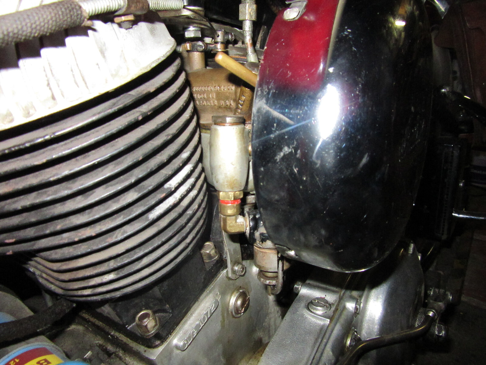

Ich habe mal ein Foto von meiner Scout gemacht, da muss der Hebel nach unten und zum Starten nach oben. Vielleicht ist es halt nur bei meiner so - egal
ich kann berichten, dass meine Chief wieder wie vorher anspringt und läuft - Danke für alle Tipps. Ich muss halt nur umdenken wenn ich Scout und Chief fahre.
Kay

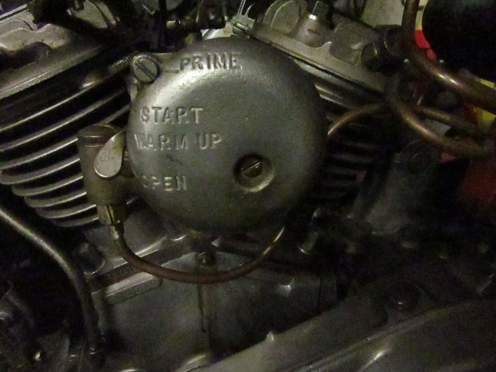

Bild von Chief mit Hebel oben und offenem Vergaser.
Kay

Re: Frage an die Fachleute
Post by scouty »
