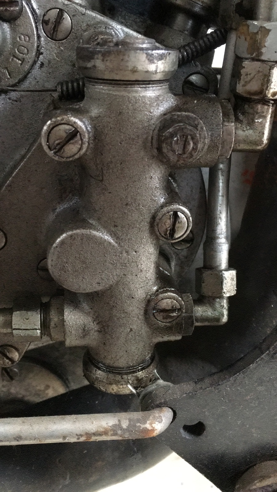

Hallo, wäre evtl. jemand so nett und würde mir als INDIAN Neuling erklären, wie ich meinen Motoplane Motor wieder mit Öl fülle? Das ganze Öl System muß doch bestimmt auch entlüftet werden? Danke schon mal für eure Hinweise...

Auf der linken Motorseite unter dem Primärantrieb befinden sich 2 Ablassschrauben. In die obere -die Ölstandskontrollöffnung- kannst Du bis zum Anschlag Öl einfüllen. Wenn der Öltank befüllt ist läuft bei dieser Ölpumpe in kürzester Zeit sowieso das Motorgehäuse von selbst voll ! Übrigens Glückwunsch zu diesem äußerst seltenen Indian-Vogel...
Lass einmal ein paar Fotos folgen.

Ach ja,wenn Du die Ölzuführung vom Tank zum Motor entlüften willst (Luftverschluss) kannst Du die Einstellschraube an der Ölpumpe heraus schrauben und warten bis Öl aus tritt. Wenn der Motor läuft, soll das Öl nicht in einem konstantem Strahl aus der Rücklaufleitung in den Tank austreten sondern pulsierend und teilweise mit Luftblasen gemischt. Das ist normal.

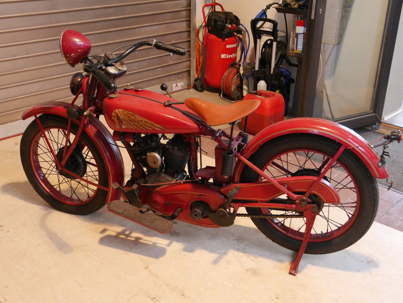

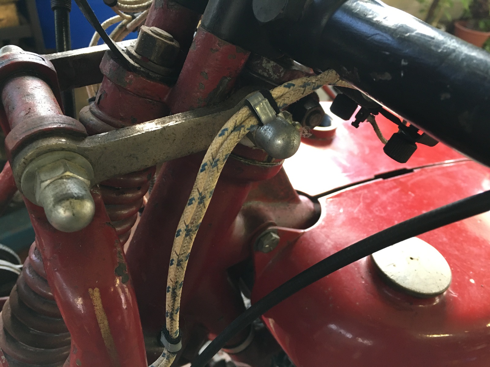

Bei der Motoplane wird gerade die ganze Elektrik gemacht, danach mache ich mal paar Fotos. Die Indian habe ich übrigens von einem Freund erworben, sie stand die letzten 20 Jahre abgedeckt und unbeachtet in seiner Werkstatt. Irgendeiner mußte sich ja erbarmen :-)

Super, sieh noch sehr original aus. Läßt Du sie so ? Mit dem 750er Motor muss die ja abgehen wie eine Rakete.... Schwachpunkt ist die Sicherung für die zentrale Kupplungsfeder. Die kann sich lockern und dann rutscht die Kupplung am Berg.

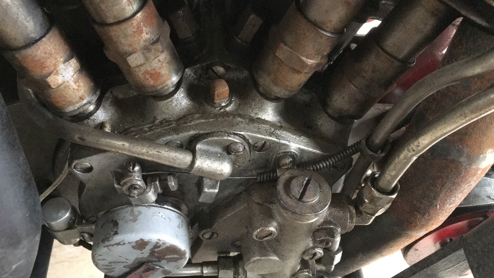

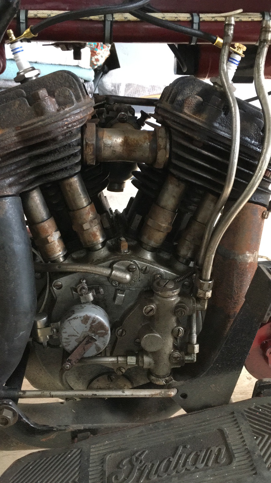

Ja!! Die Optik ist wirklich gut. Allerdings haben wir uns nach einem kleinen Probelauf entschieden, doch noch einige Sachen zu machen. Den Motor lasse ich komplett überholen, es drückt ne Menge Öl aus der Kopfdichtung, Kolben, Kolbenringe usw. usw. sind an der Verschleißgrenze oder schon drüber. Ich bin kein Freund von Kompromissen also wird jetzt alles gemacht. Außer die Elektrik, die war (dummerweise) schon fertig :roll:
