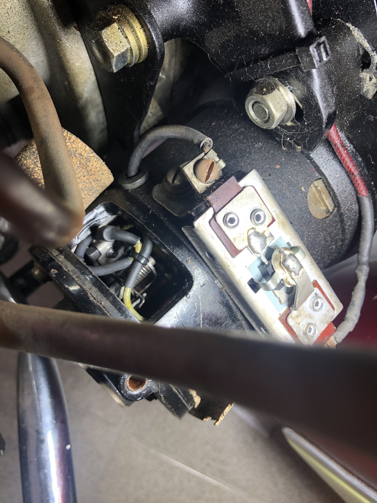

Ich hab mich zunächst mit der Lima beschäftigt, komme aber nicht wirklich weiter. Bei ausgeschaltetem Motor messe ich an der Lichtmaschine 6V, kommt von der Batterie. Bei laufendem Motor allerdings kommt nichts (0V).
Ich habe das Gehäuse geöffnet, nach Originalanleitung kann man da den Ladestrom durch Verschieben der 3. „Brush“ verändern. Bei mir liegen da allerdings einige Kabel drüber. Ist das ein Zeichen für eine Umrüstung auf Elektronische Lima?
Habt ihr eine Idee, wie ich das Teil ans Laufen bekomme?

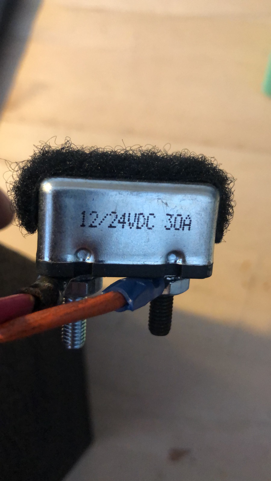

Im Batteriekasten ist eine 12/24V 30A Sicherung verbaut, die aber scheinbar keinen Einfluss irgendetwas hat.
Vielen Dank und viele Grüße, André

Deine Lima hat keinen Regler. Das an Deiner Lima verbaute Bauteil ist ein modernes "Cut Out Relay". Das Relais schaltet die Lima zum Bordnetz wenn diese eine mindest Spannung erreicht hat. Dies ist in Deinem Bauteil mit einer Leistungsdiode realisiert. Der Ladestrom wird über die dritte Kohle an der Lima eingestellt.
Die Ursachen für Deinen Fehler können vielfältig sein.
Ich würde in diesem Fall zunächst das Cut-Out testen. Bei stehender Lima solltest Du an der einen Anschluss die Batteriespannung messen. An dem anderem sollten es 0Volt sein.
Bei laufender Lima sollten an dem Anschluß an dem Du zuvor 0Volt gemessen hast eine Spannung zu messen sein. Diese verändert sich im Normalfall mit der Drehzahl und wird auch größer als die Batteriespannung. Erreicht diese die Batteriespannung sollte die Diode des Cut-Out durchschalten und somit wird die Batterie geladen.
Wird die Limaspannung größer als die Batteriespannung, beginnt aber nicht die Batterie zu laden, ist wahrscheinlich die Diode defekt und muss ersetzt werden.
Wird eine Limaspannung erzeugt, diese erreicht aber nicht die Batteriespannung, sollte versucht werden über die dritte Kohle eine höher Spannung einzustellen. Ist hierdurch keine genügenden Spannungserhöhung zu erreichen muss die Lima neu magnetisiert werden.
Wird keine Spannung an der Lima gemessen muss diese zerlegt werden und der Anker und die Feldspulen geprüft werden.
Grüße, Thorsten
