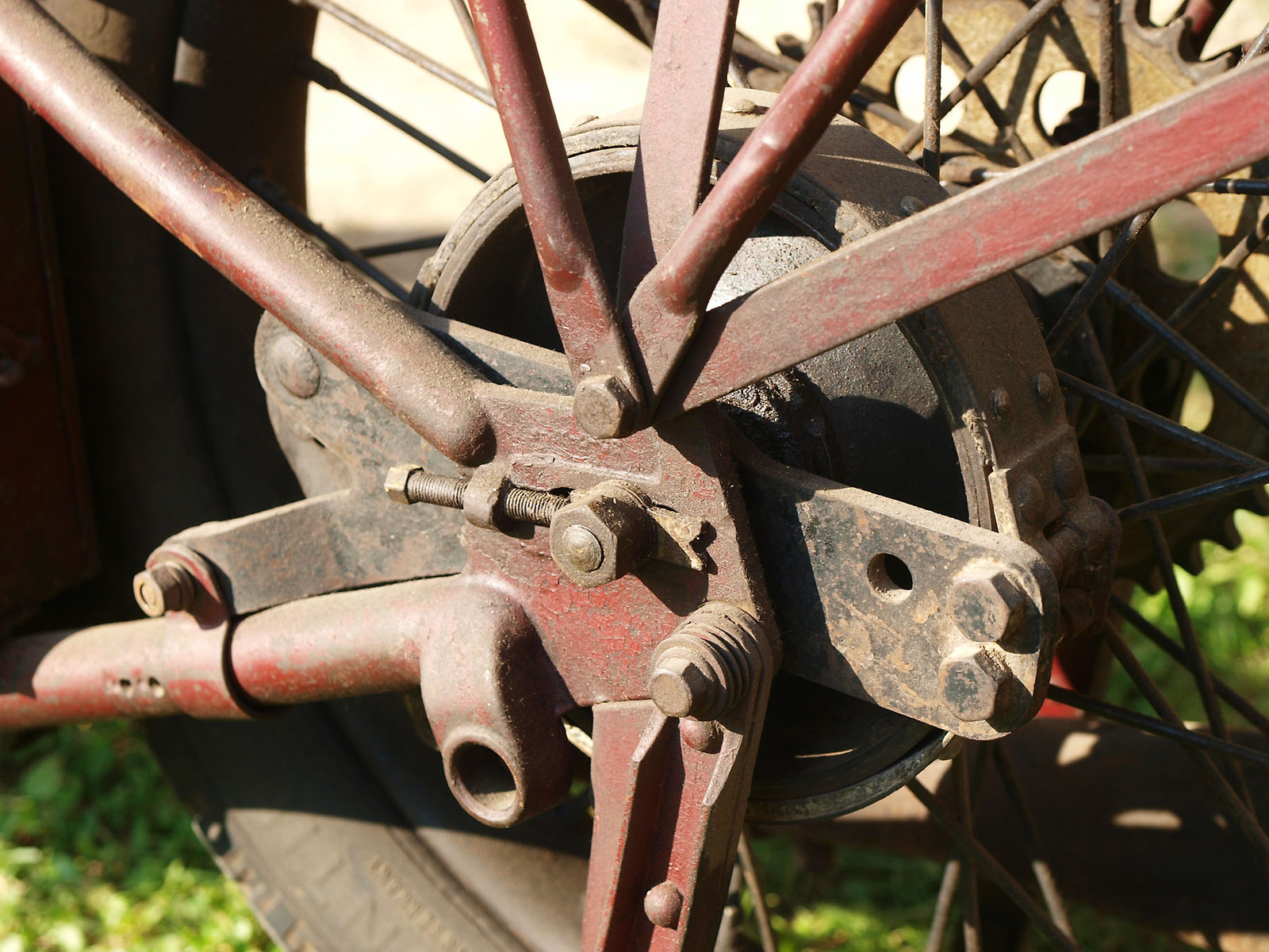

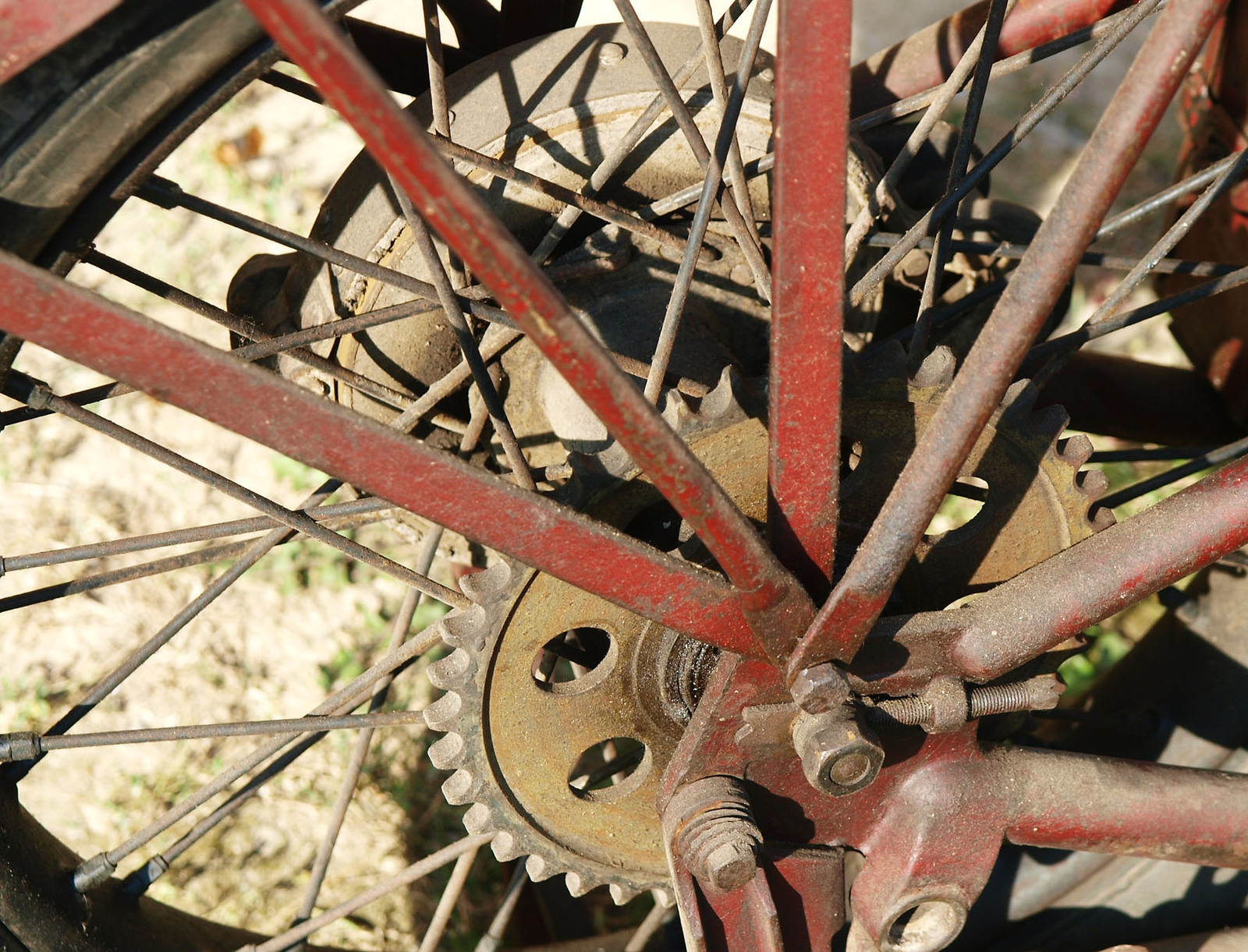

Hallo zusammen,
bei der beginnenden Zerlegung meiner 1927er Scout dachte ich, das Rad könnte ausgebaut werden und die Trommel am Krad verbleiben. War nicht so. Gibt's da einen Trick?
Hab fleißig eingesprüht und zart mit Montiereisen gehebelt, war nix zu machen, also Bremsanker und Bremsgestänge auf, Motorrad auf die Seite und Rad rausgequält.
Kann doch aber nicht im Sinne des Erfinders sein, oder?
Das kenne ich aus dieser Zeit auch anders: Kotflügel hochklappen, Achse halb raus, Rad abnehmen, Kette bleibt gespannt, Spanner drin.
Bitte sagt mir, daß ich was falsch gemacht habe.
Jürgen

Hallo Jürgen,
vermutlich hast du an der 27 Scout die gleiche Ausenbackenbremse wie ich an der 28er 101.
Allerdings hatte die 101 ja schon einen anderen, kürzeren Rahmen.
Da muß das Rad auch am Stück, zusammen mit der Bremse raus.
Es harkt dann links an der Rahmenarretierung der Bremsankerplatte.
Da der Kotflügel auch erst ab 1929 klappbar war hatte ihn mein damaliger Erstbeitzer auch gleich abgesägt und ein Scharnier eingebaut, totaler Murks.
Aber es verdeutlicht das Problem.
Die Bremsankerplatte ist über die inneren Steckachsen mit dem Rest verbunden.
Das Rad muß in den Achsaufnamen schräg verdreht werden um den Bremsankerhebel nach unten/hinten wegzudrehen.
denn geht das ganze Raus.
Wahrscheinlich ist es auch noch nötig, die Kettenspanner ganz zurückzudrehen um mehr Spiel zu haben, sehr lästig.
Unbedingt kontrollieren, daß im inneren, zwischen den Seitenflächen
der Bremsankerplatte und Bremstrommel etwas Spiel ist, damit diese beim Fahren nicht aneinander reiben.
Die Platte steht ja, während sich die Trommel mit der Nabe dreht.
Der nötige Andruck kommt über die Steckachsen zustande.
erfolgreiches Schrauben und schöne Grüße
Peter Dennig
