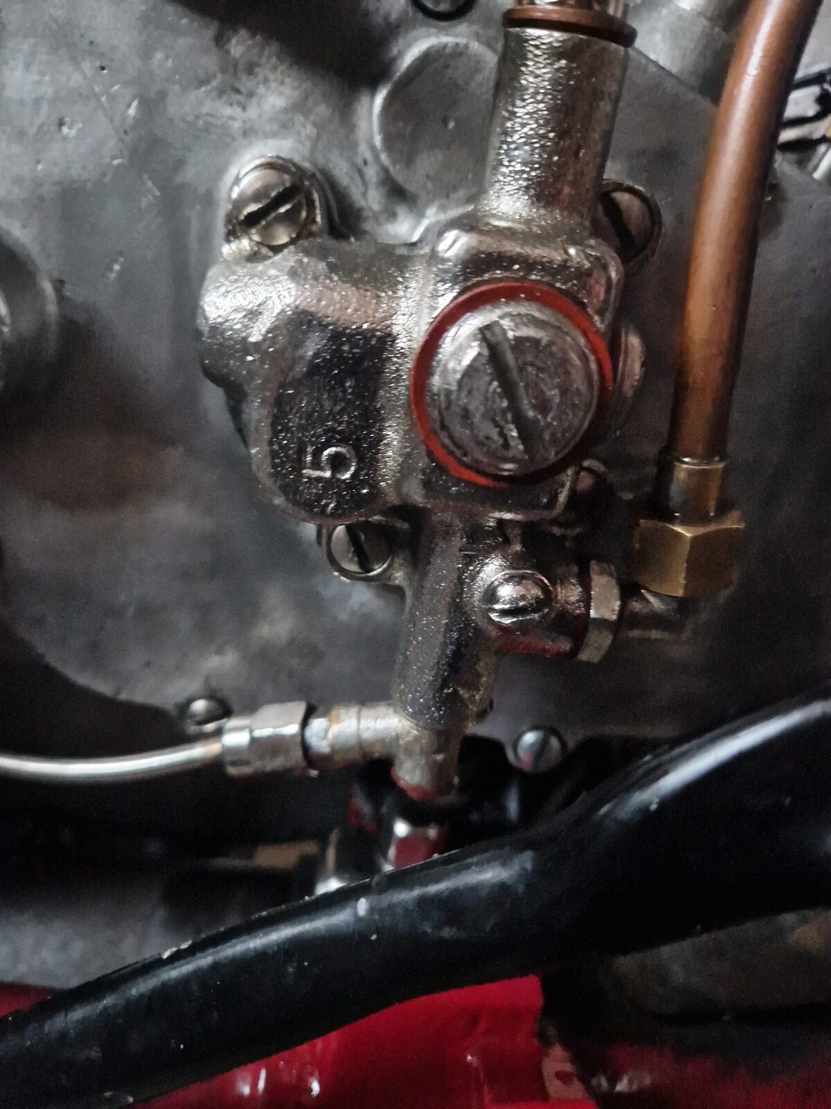

Ich möchte die Ölpumpe auf mehr Förderung einstellen.
In der Beschreibung steht, Schraube 3 lösen und Schraube 2 nach rechts drehen um die Förderung zu erhöhen.
(als würde man eine Schraube fest drehen)
Die Schraube 2 nach links drehen um die Förderung zu verringern. (als würde man eine Schraube lösen)
Nun habe ich von verschiedenen Seiten gehört, das es genau umgetreht sein soll.
Was ist nun richtig? Ich habe auch keine Kenntnisse davon, wie die Pumpe richtig funktioniert.
Vieleicht kennt Ihr euch besser aus und könnt mir da weiter helfen.
Ich möchte nichts falsch machen und den Motor zerstören.
Dank für eure Hilfe und Grüße Maik

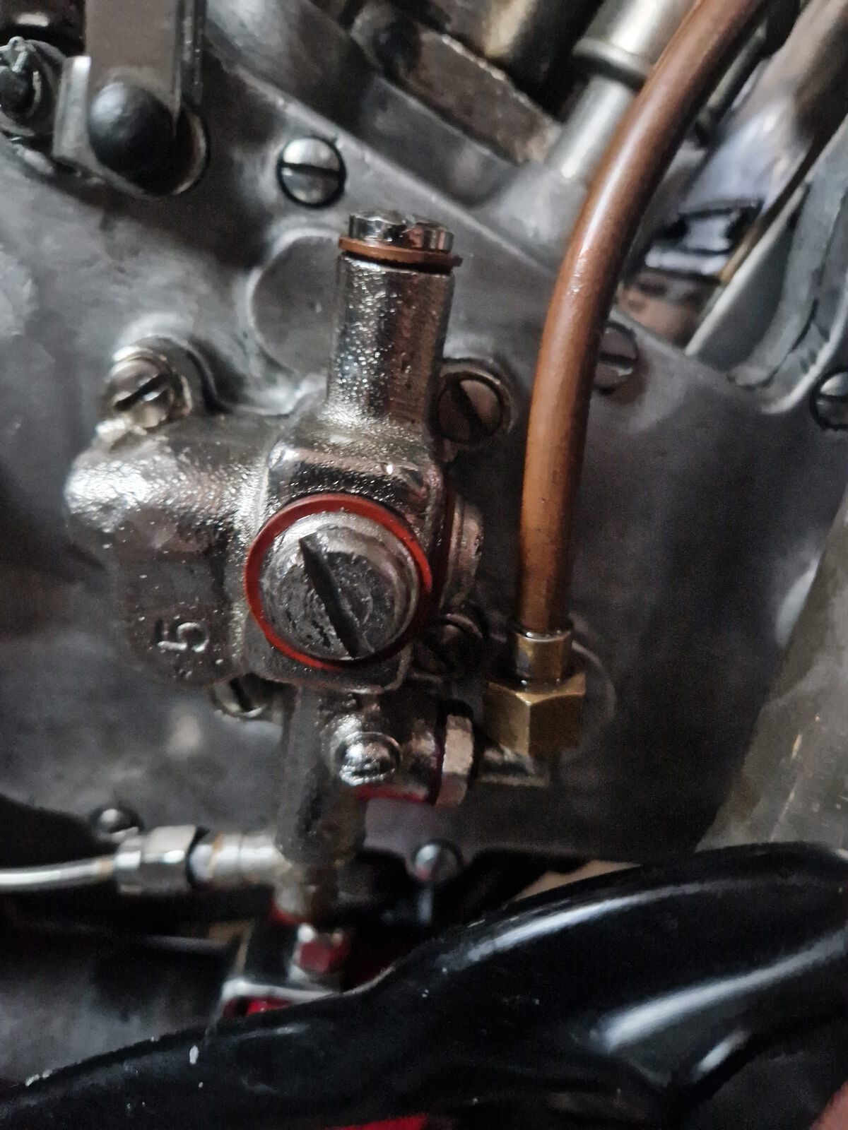

Ich habe ja Bilder von meiner Ölpumpe angehängt.
Könnte das eventuell so einer von 1931 sein? Oder sehen die anders aus?
Danke und Grüße Maik

Posts: 138
Re: Ölpumpe Indian Chief 1923 1000cm³
Hallo Maik,
deine Ölpumpe ist definitiv keine 31'er.
Hier ein Bild für dich zur Unterscheidung der Pumpen. Grüße, Thorsten
