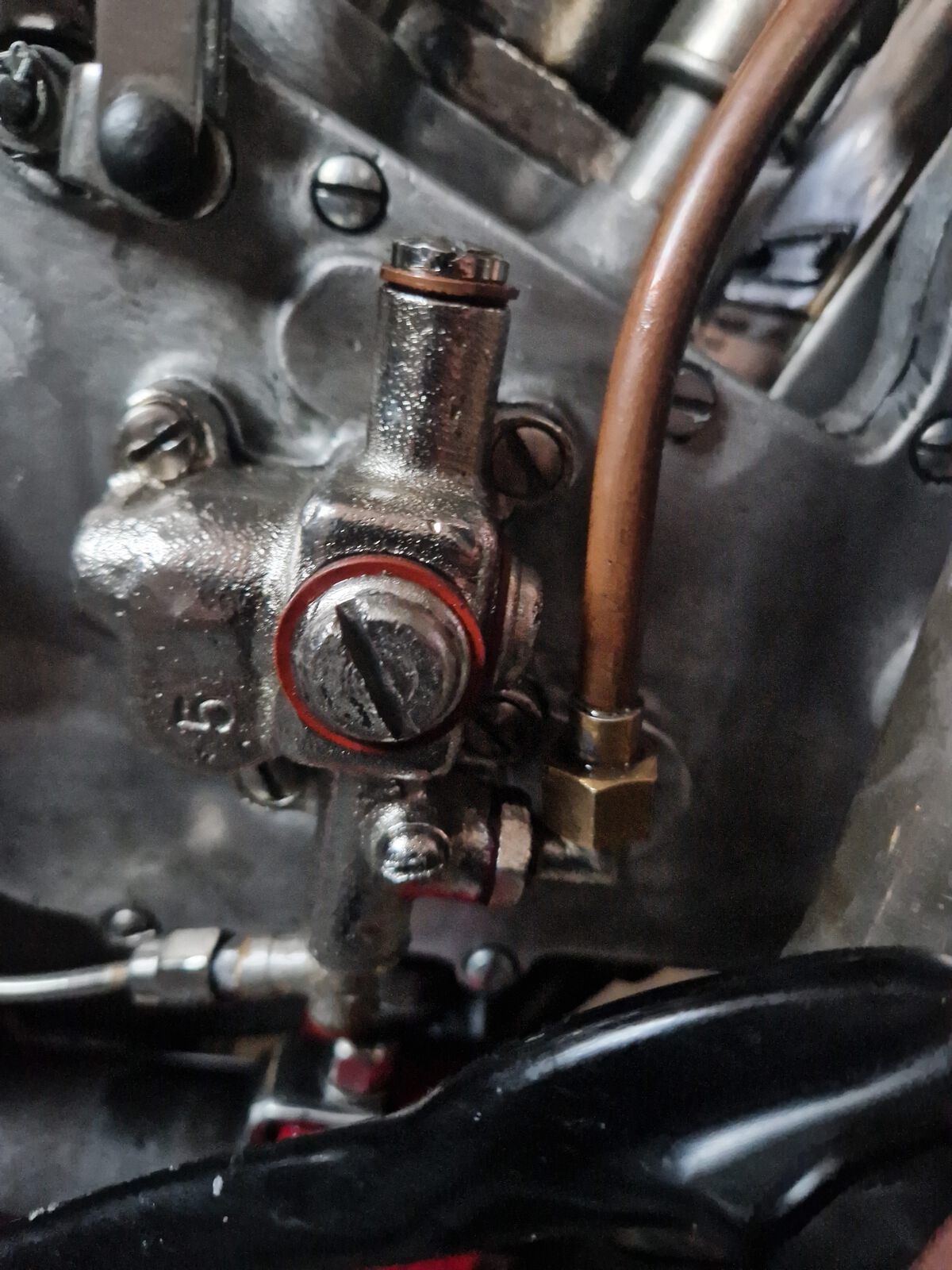

Ich möchte die Ölpumpe auf mehr Förderung einstellen.
In der Beschreibung steht, Schraube 3 lösen und Schraube 2 nach rechts drehen um die Förderung zu erhöhen.
(als würde man eine Schraube fest drehen)
Die Schraube 2 nach links drehen um die Förderung zu verringern. (als würde man eine Schraube lösen)
Nun habe ich von verschiedenen Seiten gehört, das es genau umgetreht sein soll.
Was ist nun richtig? Ich habe auch keine Kenntnisse davon, wie die Pumpe richtig funktioniert.
Vieleicht kennt Ihr euch besser aus und könnt mir da weiter helfen.
Ich möchte nichts falsch machen und den Motor zerstören.
Dank für eure Hilfe und Grüße Maik

Ich habe ja Bilder von meiner Ölpumpe angehängt.
Könnte das eventuell so einer von 1931 sein? Oder sehen die anders aus?
Danke und Grüße Maik
vielen Dank für die Antwort.

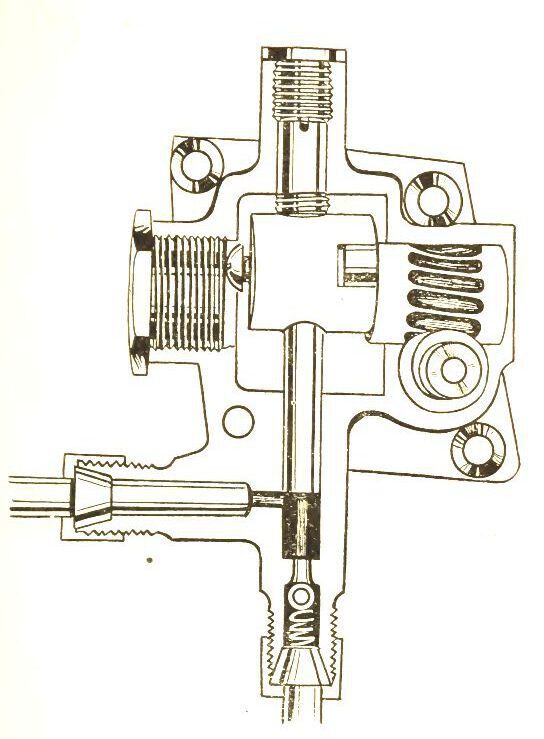

Re: Ölpumpe Indian Chief 1923 1000cm³
Moin Markus,
Auch wenn die beiden Pumpen nach dem gleichen Prinzip arbeiten ist die Einstellung unterschiedlich.schelle63 wrote: Sun 29. Oct 2023, 21:35demnach müsste auch die '31/'32er (wie auch die fast baugleiche '28er - '30er) REINgedreht werden, um die Ölmenge zu erhöhen.
Anbei ein Bild auf dem man die Funktion gut erkennen kann. Es ist zwar keine Indian Ölpumpe, sie ist aber in der Funktion identisch. Grüße, Thorsten
Hi Thorsten, Danke für die Zeichnung! Ich musste zwar ein paar Minuten darüber grübeln, aber ich meine dass ich's jetzt kapiert habe. Auch eine coole Lösung!
Was die beiden Axialkolbenpumpen angeht: ich hatte ursprünglich die '30er an meiner Scout, aber dann die '31er nachgerüstet weil ich es gut fand dass man bei Last ewas mehr Öl fördert. Ich meine aber mich zu erinnern dass die BEIDEN gleich einzustellen sind: Schraube A rein = Schrägscheibe mehr angestellt = mehr Öl. (Und bei der späten das zusätzliche Öl abhängig vom Gasgriff.)
