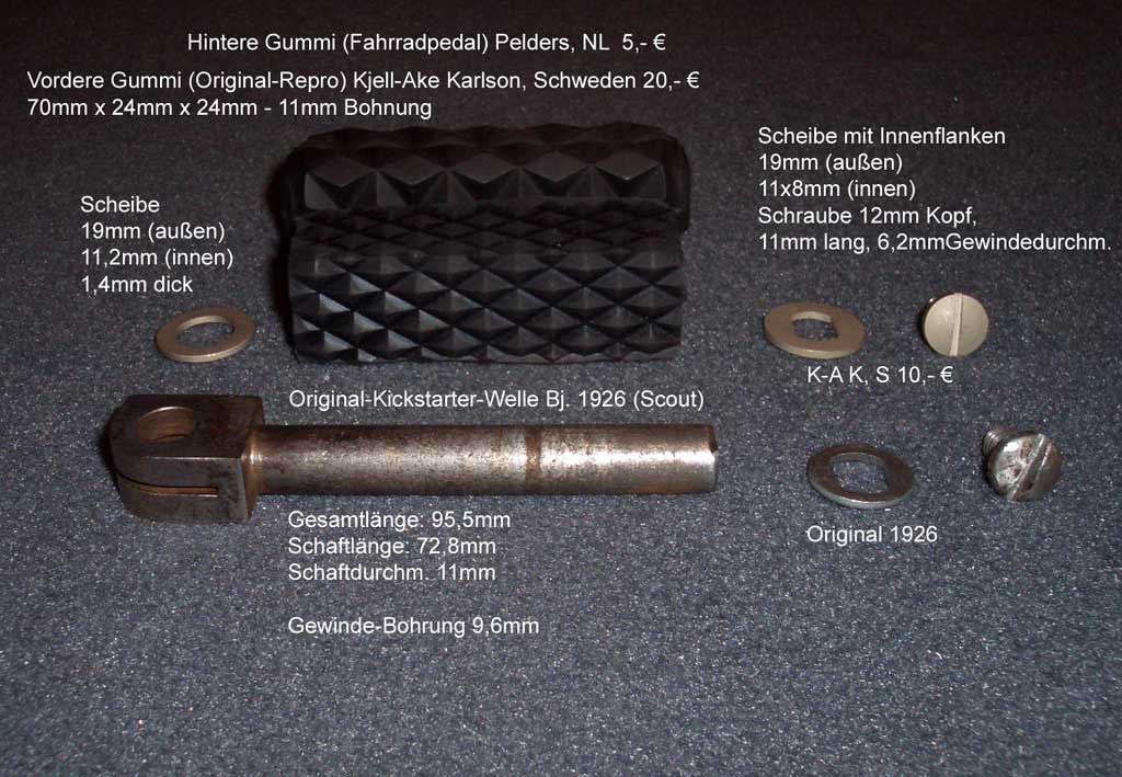

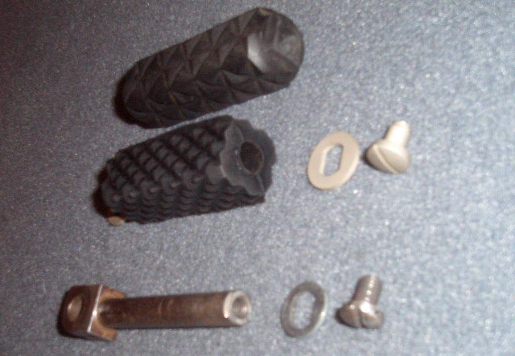

Halli Hallo, vieleicht kann ich ja auch Ausnahmsweise mal helfen, statt immer nur blöd zu fragen :-)
Meiner Meinung nach brauchts keine Scheibe o.ä. nach innen... Du tritts IMMER nach außen.
anbei Bilder von Bj 1926 - sieht ähnlich aus...
Pelders, NL hat auch solche Achsen nur der Profil-Kopf für die Scheibe mit Profil hat er nicht - nachgebaut. Leider nicht 100% Original :-(
