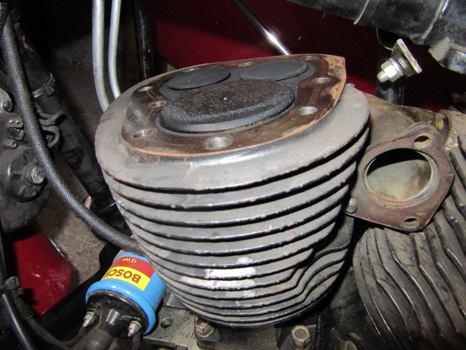

Hallo an alle Indianer. Ich besitze seit ein paar Jahren eine Chief aus 1947. Sie ist immer auf den ersten Kick gekommen und hat mächtig Kraft. Ich habe den Vorvorbesitzer in den USA angeschrieben und wollte wissen was er an diesem Motor gemacht hat, weil die Kompression sehr hoch ist. Er wusste es nicht mehr, meinte aber nur beste Sachen verbaut zu haben und verkaufte nur weil er sie nicht mehr antreten konnte (er ist über 80 Jahre alt).
Nun stand die Chief ein paar Monate, da ich keine Zeit hatte. Ich wollte sie jetzt starten und sie kam nicht, nach einer Ewigkeit kam sie, aber nur auf einem Zylinder und sobald ich den Lufthebel am Vergaser nach unten machte wollte sie ausgehen. Mit weniger Luft lief sie wieder. Also habe ich angefangen und baue Stück für Stück ab und schaue ob ich einen Riss oder ähnliches entdecke. Als ich die Zylinderköpfe ab hatte habe ich mal die Kolben und den Hub gemessen. Kolben 83,5 mm und Hub 122 mm. Die Kolben ragen bei OT etwas über den Zylinder ist das Normal????

Du hast den Grund dafür entdeckt, warum die Kompression so hoch ist und der Motor soviel Kraft hat. Die 50er Jahre Chiefs hatten einen gestrokten Motor. Dort hat man eine Kurbelwelle verbaut, die einen höheren Hub hat. Die Maße für Hub und Bohrung habe ich nicht im Kopf. Es wurde aber auch ein Kickstarter mit anderer Übersetzung verbaut. Dieser ist bei Deiner Chief wahrscheinlich nicht montiert, daher geht das Antreten etwas schwerer. Der Kolben schaut bei den großen Kurbelwellen im oberen OT aus dem Zylinder raus, daher mussten die Köpfe ausgefräßt werden.
Wenn eine Indian nach längerer Standzeit nicht oder schlecht anspringt, würde ich als erstes an Zündung und Vergaser denken. Prüf mal, ob der Schwimmer oder das Schwimmernadelventil hakt. Außerdem solltest Du einfach mal auf Verdacht Kerzen, Kontakte, Verteilerkappe und -finger wechseln. Nach langer Standzeit kann sich auch Öl im Kurbelgehäuse sammeln, dass ebenfalls das Starten erschwert und für starke Rauchentwicklung beim Laufen sorgt. Das sollte immer abgelassen werden, wenn die Maschine länger als einen Monat gestanden hat.
