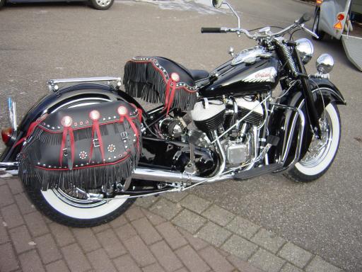

da der Vorbesitzer meiner 348 Chief die Aufhängung seiner Satteltaschen zu tief montiert hat, gab es an den teuren Ledertaschen große Brandlöcher. Die Brandlöcher sind mittlerweile vom Sattler wieder geflickt worden, aber das Problem mit den zu tief eingeschraubten Halteschrauben bleibt. Neben einer etwas komisch wirkenden Höhersetzung der Satteltaschen (8-10cm wären nötig) könnte ich mir auch noch einen "tiefergelegten" Auspuff vorstellen. Ich habe da mal so ein 53er Modell gesehen, dessen Auspuff unten relativ gerade verlaufen ist. Auch muss es frühere Modelle vor meiner 48er gegeben haben, die eine etwas tiefere Auspuffverlegung hatten.
Für eine Rückmeldung, welcher tiefer verlegte Auspuff an meine 348er paßt wäre ich sehr dankbar. Sollte die Option mit dem anderen Auspuff nicht möglich sein, hat jemand eine Adresse oder Bezugsquelle der sich bei den Satteltaschen bzw. dessen Befestigungsplatten am hinteren Kotflügel auskennt? Vielleicht gibt es in der Richtung auch noch eine Lösung, die nicht standardmässig über die üblichen Bezugsquellen angeboten wird.

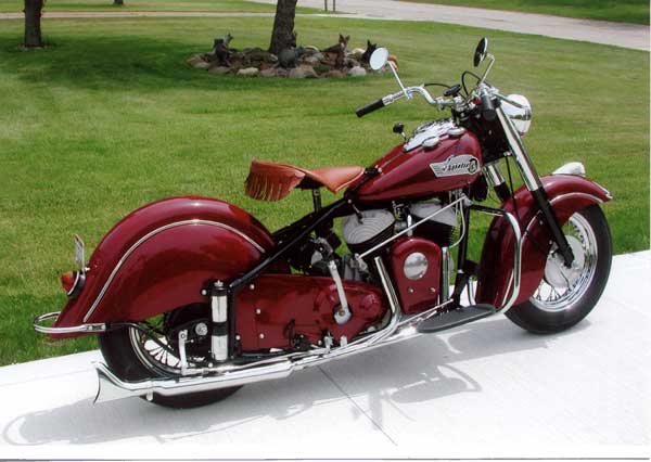

anbei das Bild vom dem Auspuff einer 53er Chief, welchen ich meine. Könnte dieser von den Aufnahmen her an meine 48er passen?
Die schwarze 48 Chief auf dem zweiten Bild gehört seit 4 Wochen mir, allerdings sind die Satteltaschen so wie sie hier abgebildet sind nicht montierbar, da damit die Tasche direkt auf dem Auspuff aufliegt. Die Aufnahmen für die Tasche ist für Ihre Größe schlicht weg zu niedrig angebracht.
Stefan

ja ist machbar. Aber nicht einfach so Alt weg, Neu dran, sondern die Aufhängung muß geändert werden.

Bei den Chiefs der Baujahre 50 bis 53 hat man die gleichen Rahmen verwendet wie bei den vorhergehenden Modellen (46 bis 48). Die verbaute Telegabel allerdings bewirkt das die Chiefs der letzten Baujahre vorne um ca. 10cm bis 15cm höher sind gegenüber den Modellen mit der Girder Gabel. Am Lenkkopf resp. an der Rahmengeometrie hatte das Werk nichts verändert. Daher musst Du sehr genau darauf achten das Dir noch genügend Schräglagenfreiheit nach dem Einbau der tiefergelegten Auspuffanlage bleibt, nicht das Du dann vor jeder Kurve Angst hast aufzusetzen.

als schnelle und günstige Lösung würde ich dir zu einem "Hitzeblech" raten, wird am Muffler montiert und hält die Satteltasche dort auf Distanz.
Auf dem Bild wirkt die Satteltasche etwas schräg montiert oder täuscht das?!

Die detaillierteste Beschreibung ist aktuell bei Jerry Greer zu finden. Allerdings sind die Zeichnungen nicht bemaßt (wäre zu schön!). Hat einer von euch beiden so einen Umbau schon mal gemacht bzw. schon mal an einer Maschine selbst gesehen welche Umbaumaßnahmen an den Aufnahmen des Auspuffs zu machen sind? Eine Modifikation am Rahmen kommt selbstverständlich für mich nicht in Frage, aber vielleicht kann man ja mit entsprechenden Distanzstücken, Winkeln oder Ähnlichen eine funktionale und optisch einigermaßen ansprechende Aufhängung bauen. Gibt es vielleicht Anbieter, die so einen Umbausatz fertig anbieten oder customizen? Hat einer von euch beiden vielleicht sogar Detailfotos von den Aufhängungen einer 52-53er Chief oder kann die Maße beschaffen?
Der Umbau auf einen tieferen Auspuff wäre für mich die technisch sinnvollste Variante. Dass der Auspuff aufsetzt kann mir irgendwie nicht vorstellen, da dürften doch zuerst die Trittbretter kommen (habe ich auf die wenigen Kilometer die ich gefahren bin schon "erlebt").
@ Robert
Die Idee mit dem Hitzeschild wurde vom Vorbesitzer schon ausprobiert. Allerdings nicht am Auspuff, sondern an den Taschen selbst. War leider nicht erfolgreich mit dem Ergebnis einer verschmorten Unterseite (die Reste hängen heute noch "unverrückbar" am Auspuff!) Ich bin mir über die Wirkung des Hitzeschildes nicht ganz sicher, ob dann auch wirklich die Temperatur am Hitzeschild um soviele Kelvin geringer ist als am Auspuff selbst? Hast Du da nähere Erfahrungen oder kennst jemanden der sowas schon realisiert hat? Die Hitzeschilder, die ich bei Starklite im Katalog sehe (4-Zylinder Chief) könnten vielleicht passen. Ich vermute, dass dazu die Gewinde schon im Auspuff vorgesehen sein müssen. Wie das bei meinem Standardauspuff dann befestigt wird, kann ich mir nicht vorstellen (ausser vielleicht mit umlaufenden Schellen). Alternativen kenne ich sonst keine. Wenn Du dazu mehr Infos hast wäre ich sehr dankbar dafür. Du hast natürlich recht, dass dies die vermutlich schnellste und auf jeden Fall die kostengünstigste Lösung wäre.
Alternativ könnte ich mir noch einen Abstandhalter vorstellen, der allerdings nicht am Auspuff montiert ist - so eine Art gebogenen Chrombügel - aber gesehen habe ich sowas auch noch nicht, ausser bei den modernen Cruisern einschlägiger Japan-Anbieter! Und wie das dann aussieht, mag ich mir eigentlich garnicht vorstellen.
Übrigens, die Tasche ist schon gerade montiert, sie wirkt bloß etwas schräg, weil der Auspuff gegen die Tasche schräg verläuft.
Nochmals vielen Dank für die bisherigen Rückmeldungen. Wenn Ihr mir noch zu diesem Thema mit weiteren Infos helfen könntet wäre das genial! Ich bin wirklich für jede Idee und Anregung dankbar.
