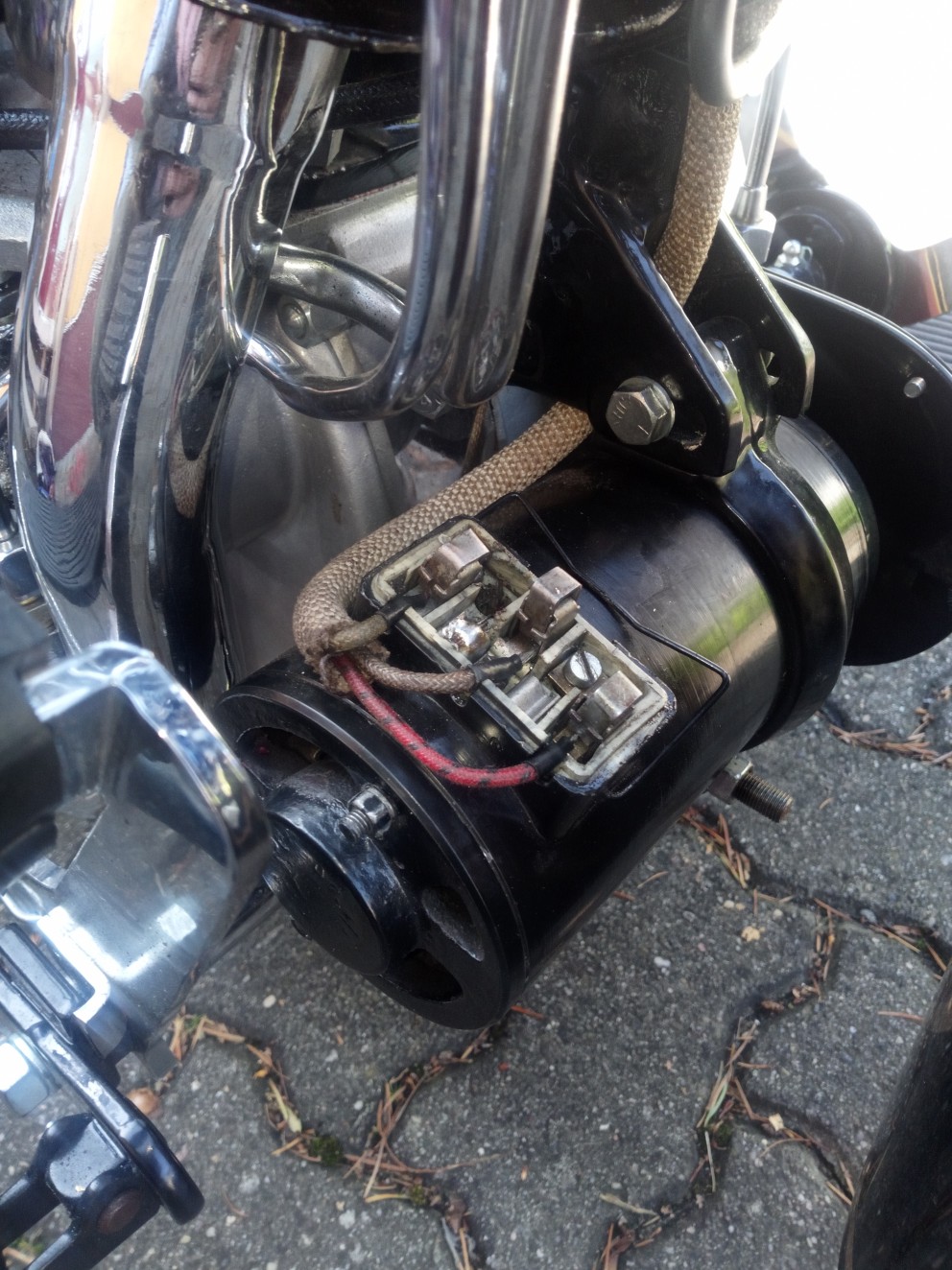

zu deiner Lima. Der Regler sitzt in der Regel auf dem Gehäuse der Lima. Kann aber auch kreativ
wo anders stecken. Ist aber nicht notwendig, da es gute Eletronische gibt im fast Originalgehäuse.
Ob der Antrieb hohl dreht kannst du einfach prüfen. Auf der linken Seite die vordere Blechabdeckung abschrauben.Darunter kommt der Antrieb der LiMa raus. Entweder mit Kette oder die Variante mit
Keilriemen und Spanner. Dann kannst du das Ritzel prüfen. Evtl hat sich der Keil abgeschert.
Viel Spass beim schrauben und spannen der Kette. Ist eine Geduldsprüfung.

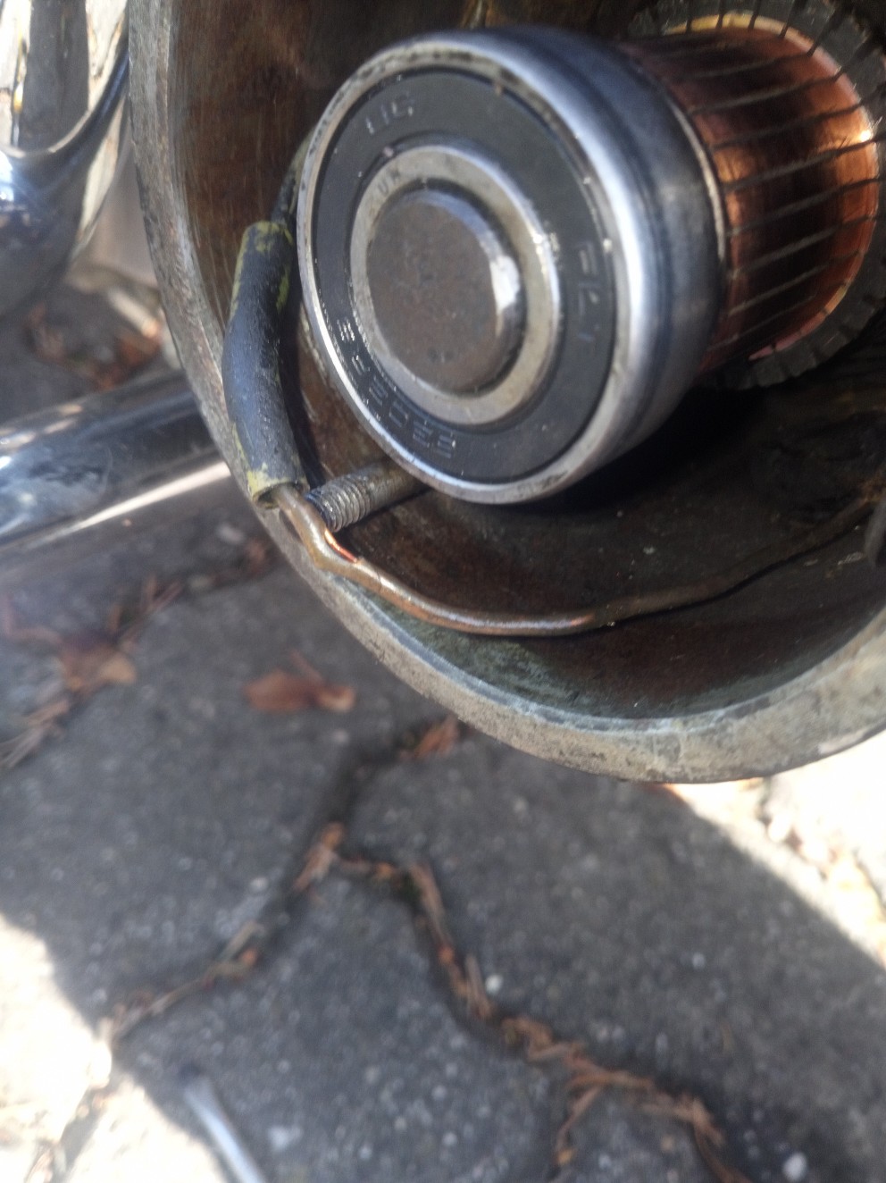

Hatte die LIMa auf, 2-Laeufer Modell unbekannter Provenienz, leider alles etwas marode.
Einmal hatte ich sie soweit, nach Kabelnachbesserung,
dass mein Hoytmeter mal sauber nach links ging, aber der Spass war nach 3min leider schon wieder vorbei.
Irgendwo ist noch ein Kupferwurm.

das braune Kabel (Bild 3) ist durch gescheuert. Hat garantiert einen Masseschluss verursacht.
Passt auch zu dem Fehler das die LM nach drei Minuten die Arbeit eingestellt hat.
Wir habe ja im IMC einen Spezialisten für LiMa + Regler schicke im die Lima damit er sie testet und neu
verdrahtet. Am besten rufe Martin an.
Martin Hohenstein aus Lautertal- Adresse in der Mitgliederliste 2019
Rainer Zimmermann

Ja, da hast du natürlich völlig recht - das Kabel war u.a. das ,
was ich mit "marode" meinte.
(Das "Kabel" - Ende der Spulenwicklungen, also "starrer" Draht -- war mit einer Quetschklemme verbunden :? - und die "gummiartige" Isolierung, die drüber geschoben war, bröselte weg).
Dieses Kabelstück hab ich bereits getauscht (sauber verlötet und mit Schrumpfschlauch isoliert),
aber das wohl noch nicht alleine der Bringer. Werde das noch mal alles durchmessen,
evtl. auch mal die Lima komplett ausbauen damit ich sie in aller Ruhe auf der Werkbank weiter checken kann. Wenn ich nicht weiterkomme, werde ich gerne auch mal auf Martin zugehen.
