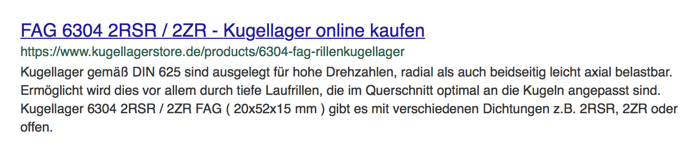

Hallo Jürgen,
ich meine ich hätte für die 28er 101 mit Ausenbandbremse
damals FAG Rillenkugellager genommen.
FAG 6304.2RSR für hohe Drehzahlen.
keinesfalls die 2RS nehmen, die sind nur für langsame Drehzahlen.
Ob die Lagerung 1927 und 28 die gleiche war, kann ich aber nicht sagen!
Peter
Peter
