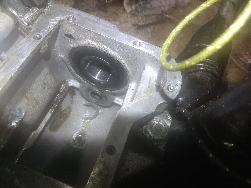

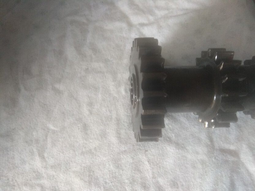

...so, kleiner Zwischenbericht:
Ich habe mich zum Tannenbaum vorgearbeitet und nun auf dem Tisch liegen.
Beim Ablassen vom Getriebeöl/Primäröl konnte ich schon deutlich Abrieb und Späne entdecken.
An Kupplungskorb, Kupplungsnabe und Kupplungsscheiben konnte ich nichts ungewöhnliches feststellen.
Ebenso unauffällig waren Getriebehauptwelle, Schieberad und die Anlaufscheiben der Getriebehauptwelle.

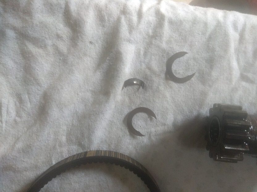

Dann zum Schluss den Tannebaum ausgebaut. Und da hat sich dann meine Vermutung bestätigt:
Durch die zu lose sitzenden Lager der Nebenwelle hat sich der Tannenbaum in Richtung dritter Gang verschoben und dabei auch die Anlaufscheiben der Nebenwelle zerrieben.
Ich denke ich werde den Vorschlag von Ali umsetzten und die Nadellager der Nebenwelle mit Loctite 603 fixieren.

Moin Tommy,
so wie ich das sehe hast du Nadelkränze die direkt im Tannenbaum laufen, wie bei Kiwi auf der Webside zu sehen .
Starlite verwendet Nadelbüchsen zum einpressen ,die dann fest im Tannenbaum sitzen und nur auf der Nebenwelle beweglich sind !
Hast du das Zwischenstück mit der Nummer 62 auf der Kiwi seite auch verbaut ?
Der Tannenbaum sollte an der linken Buchse im Getriebe anliegen und rechts mit Distanzscheiben auf 0,25 - 0,35 mm ausdistanziert werden .
Die Nadellkränze von Kiwi haben doch keinen Außenlaufring ,wenn du die verklebst können sie sich nicht mehr drehen -oder hast du Nadelbüchsen ?
Auch sollte der Tannenbaum von Kiwi sein, denn originale und "Andere" haben innen keine gedachte Lauffläche und eventuell Härte für Nadelkänze ,da sitzen dann Broncebuchsen oder Nadelbüchsen .
