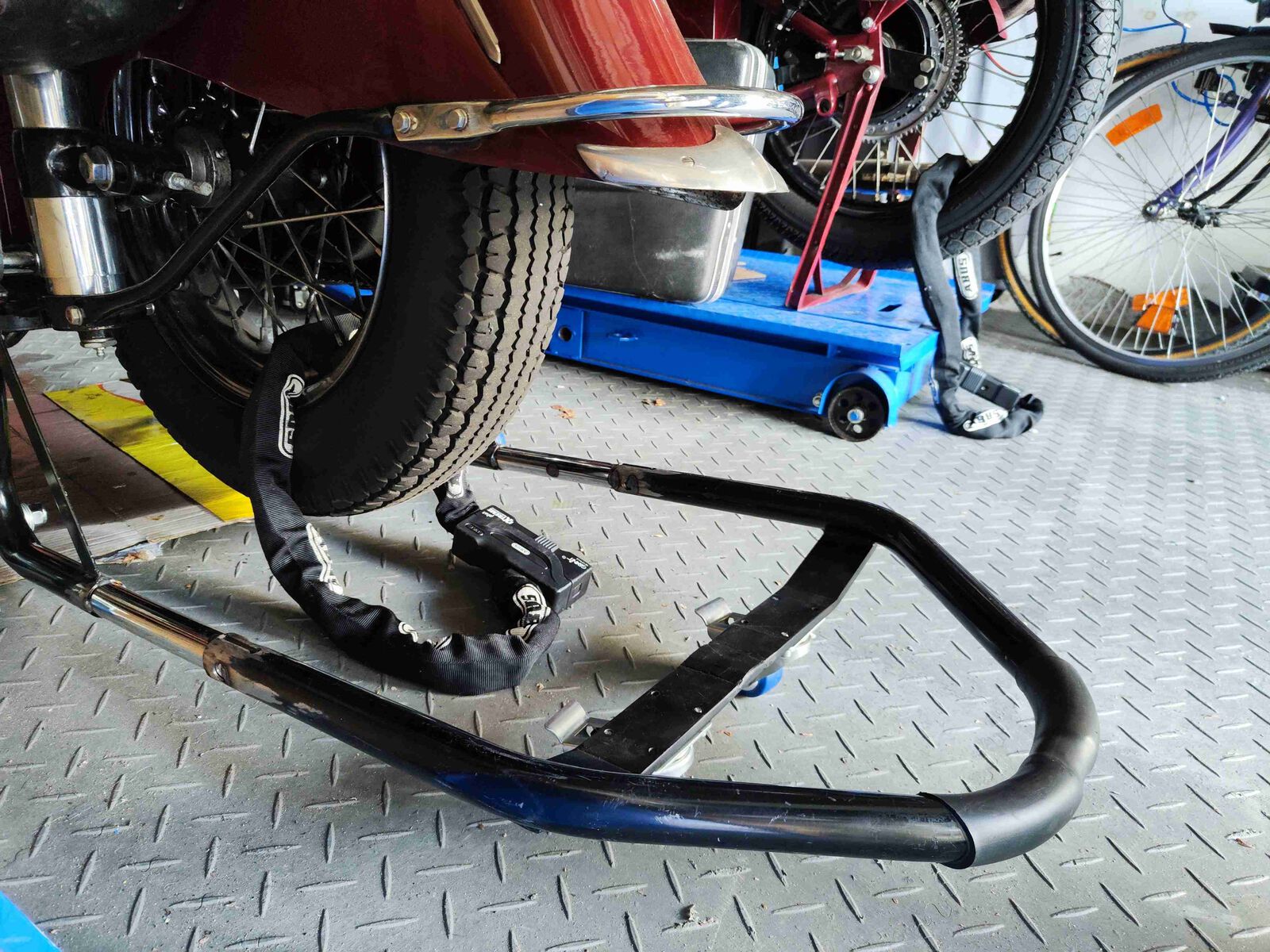

ich hätte eine Frage an die Runde, da ich mich bisher immer bei meiner 346 geärgert habe, dass der Hauptständer so ungünstig angebracht ist, dass ich ihn allein nicht benutzen kann.
Da aber nicht immer jemand zur Seite steht... blieb immer nur der Seitenständer übrig.
Jetzt habe ich mit einem Bekannten die passende Lösung für das Heck (siehe Bilder), wobei ein Ständer entsprechend verlängert wurde.

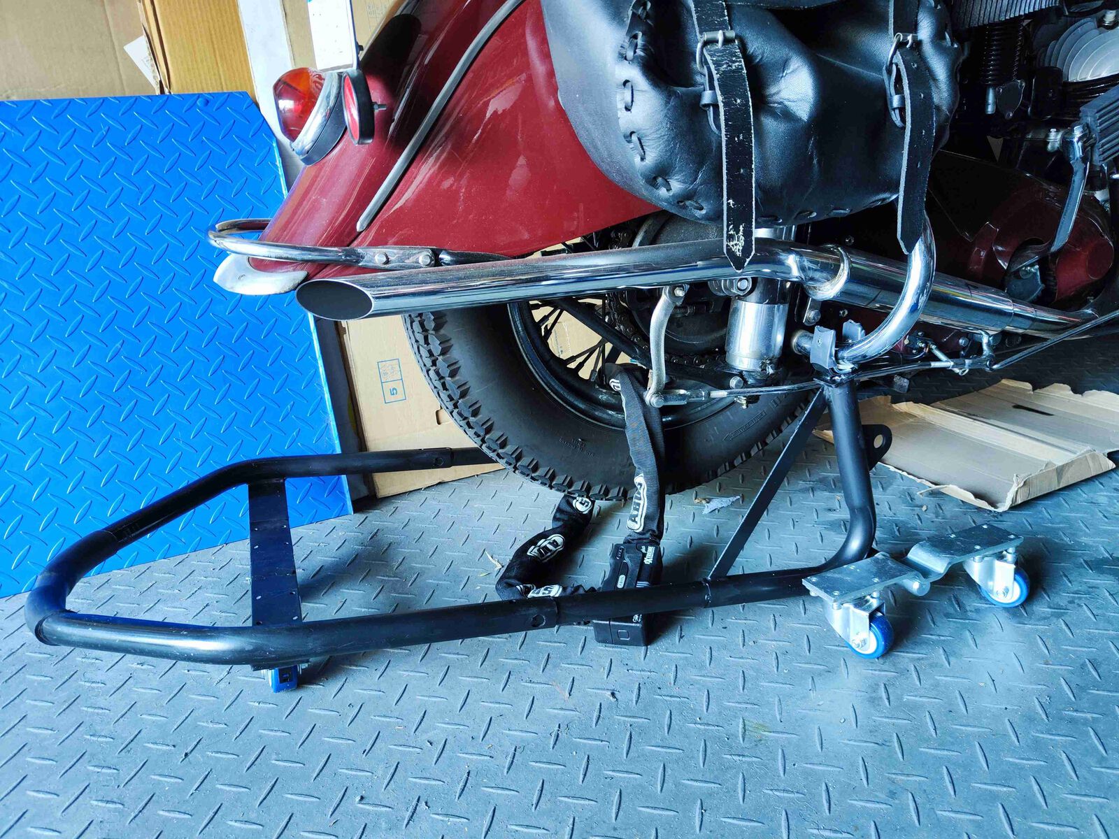

So dass nun das Heck (hier die fertige Version):
sauber angehoben wird.
Wo kann ich das bei dem Vorderrad sinnvollerweise machen?
