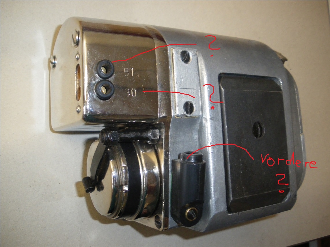

bin grad an meiner scout, nur hab ich die anschlüsse vergessen.
batt geht zu 30 am magnet und von 51 mitte lichtschalter ist das richtig.
und wie werden die zündkabel angeschlossen

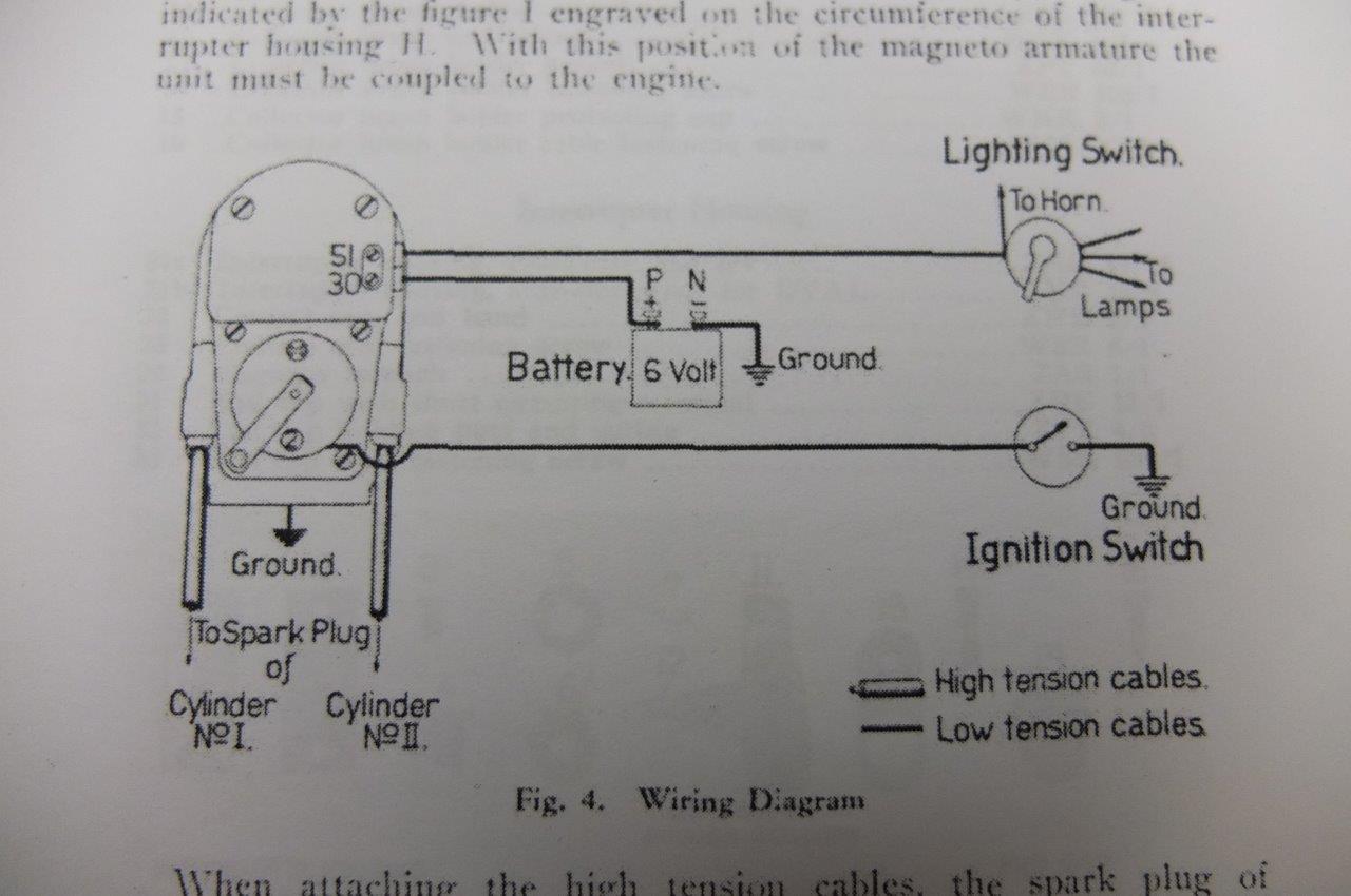

Anbei ein Schaltplan aus dem US Bosch DVAR Handbuch........

aber das hilft mir nicht wirklich weiter da ich nicht weis wo 51 am schalter angeschlossen wird.

hier der schalter

Die 51 muss auf den mittleren Kontakt laut deiner Zeichnung. Da wird die + Spannung an die Abblend/Fernlicht Lampen verteilt. Die Rücklichtlampe lauft auch da drüber.
Am besten vorher mit Ohmmeter (Prüflampe) aus testen.
In den Anschluß 30 musst du noch das Ampere-Meter ein schleifen. Das fehlt in dem Wiring-Diagram.
Zwischen Batterie und Generator gehört auf jedenfall noch eine Sicherung 16 Ampere.
Aus Sicherheitsgründen. Ich hab an meiner 101 die Sicherung im Bat-Kasten versteckt.
