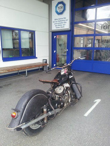

heute, TÜV Versuch Nummer 2, ich hoffe es klappst nun Vergaser macht mir Sorgen weil ab und zu Spriet raus kommt.
Re: Der teuerste Brief in dem Leben
na ja, Begutachten mit dem Ergebnis: erhebliche Mängel erteilt:
- Rückspiegel fehlt,
- Rückstrahler fehlt,
- Fahrzeug-Ident-Nr. in dem vorliegenden Datenblatt (x1x) falsch - eingeschlagen FIN x4x
- Betriebsbremse - Handbremse: Hebelweg zu groß,
- Abblendlicht unzulässig (ohne Bauartgenehmigung) und Reflektor matt.

Hallo Mariusz,
da hast Du aber einen obergenauen Prüfer gehabt.
Rückspiegel: würde ich dranschrauben
Rückstrahler: ist bei dem Baujahr eigentlich nicht erforderlich, schadet aber nicht und kann ja schnell wieder abgeschraubt werden.
Fahrzeug-Ident-Nr.: Die falsche Fahrgestellnummer macht das Fahrzeug ja nicht unsicherer oder ungesetztlich
Betriebsbremse: Handbremse bei Chief braucht viel Spiel, da das Spiel mit wärmer werdender Bremse kleiner wird und Du dann Gefahr läufst, dass die Bremse fest geht. Kann man sich auf lange Diskussionen einstellen oder eben so einstellen dass der Prüfer zufrieden ist und später wieder so einstellen, dass man anständig fahren kann.
Scheinwerfer: passen vom Mini. Gibt es für kleines Geld bei Limora
Viel Erfolg beim nächsten Anlauf
P.S. Manchmal hilft auch der Besuch einer anderen Prüfstelle. Mit einer 48 Chief in Iserlohn keine Chance gehabt "Die hat so einen gemeinen scharfen Klang, die kriegen Sie in Deutschland niemals zugelassen!" Nächsten Tag in Bottrop: "Die klingt ja schön!" 30 Minuten später hatte ich mein Gutachten und alles war okay.

Rafy, vielen Dank! alles schon bestellt, TÜV Termin vereinbart.
gruß m
gruß m
TÜV nach Behebung der erhebliche Mangel habe ich bekommen und gleich erste 100 km gemach. Fahrgefühle unbeschreiblich!
