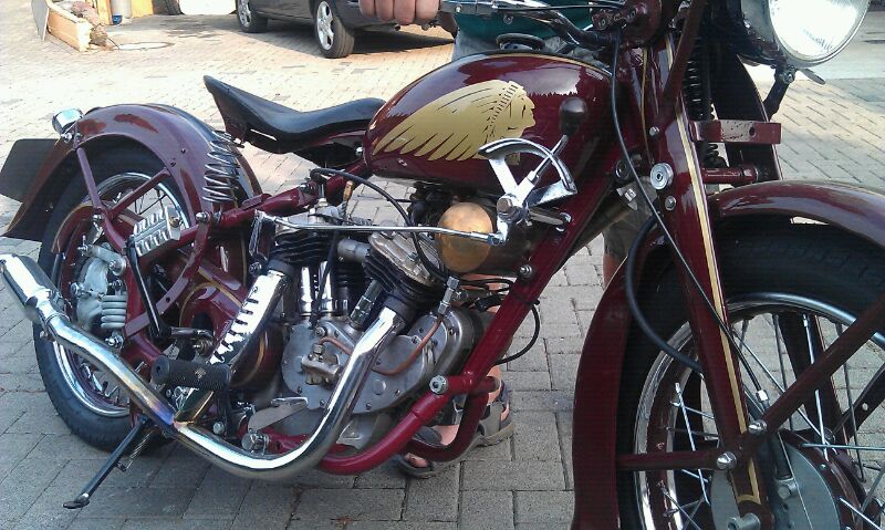

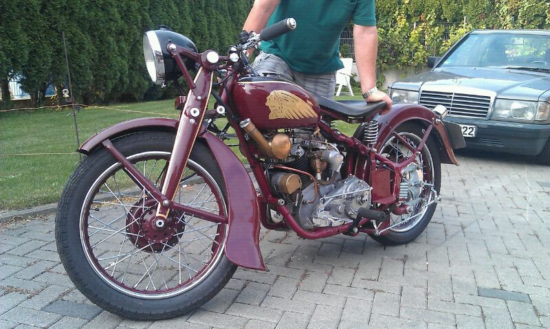

EV EV EV EV EVinteressanter Eigenbau, hat das Motorrad Papiere? Falls ja, welcher Hersteller ist eingetragen (von Indian ist ja nur Motor/Getriebe)?
Einen Onkel Doktor für Schebler empfiehlt Forumsmitglied Thomas (FLH75) unter der Rubrik "Marktplatz", Beitrag "Der Schebler H-Mann".
Re: Schebler GX
EV EV EV EV EVja, Puch wurden in Österreich gebaut. Ich kenn mich mit der Marke nicht so aus, aber die meisten waren Zweitakter (vermute von einem solchen Modell stammen Rahmen und Gabel), sie hatten aber auch große 4 Zylinder-Boxer-Modelle mit Viertaktmotor bis zu 800 ccm. Auf alle Fälle ein interessanter Hybrid mit 600er Scout-Motor. Werde mal dem Redakteur der Indian-News vorschlagen, die Fotos in einer der nächsten Ausgaben abzudrucken.
