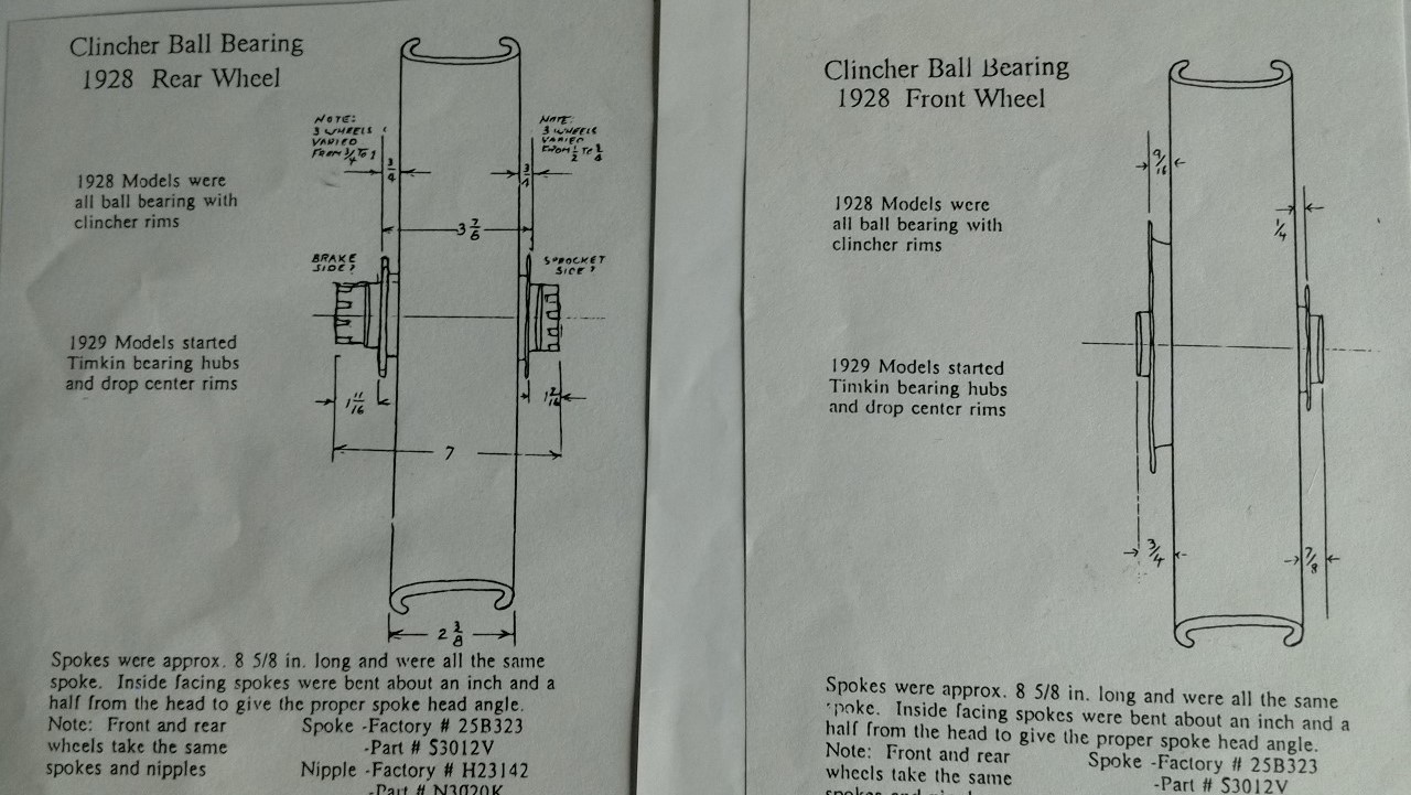

Hallo, wie gehören die Täter bei einer 101 bj29 eingereicht? (mittig oder....?) danke!

soll natürlich heissen, wie gehören die Räder eingespeicht.....scheiss Rechtschreibprüfung

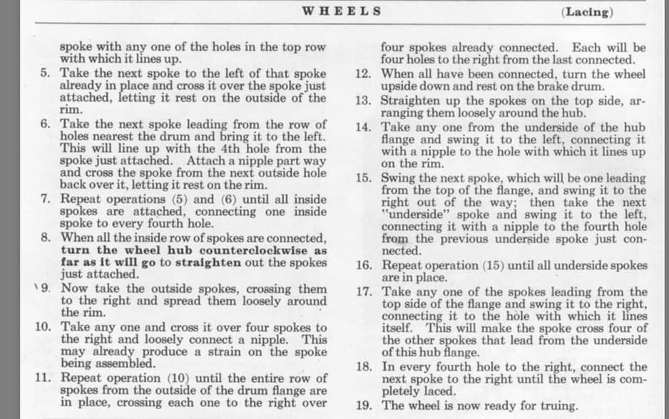

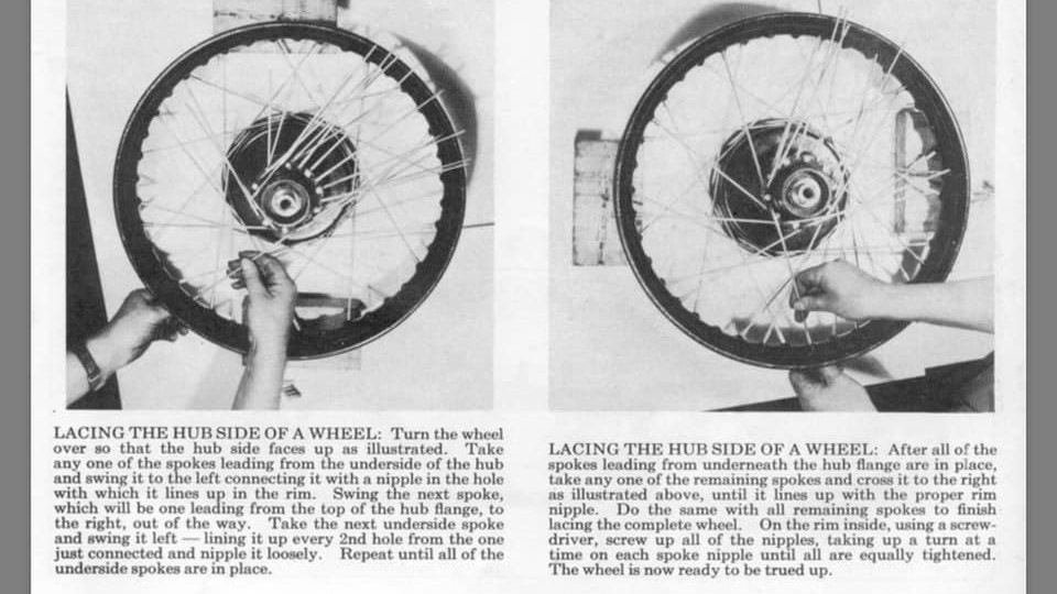

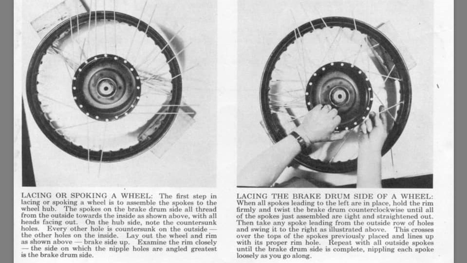

Ich hoffe die Unterlagen sind hilfreich...

Ab 1931...

Hallo Harley-B,
Super, vielen Dank👍👍👍👍👍👍👍👍👍👍👍
