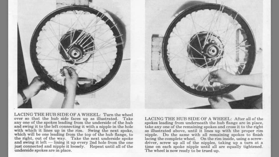

Hallo, wie gehören die Täter bei einer 101 bj29 eingereicht? (mittig oder....?) danke!

soll natürlich heissen, wie gehören die Räder eingespeicht.....scheiss Rechtschreibprüfung

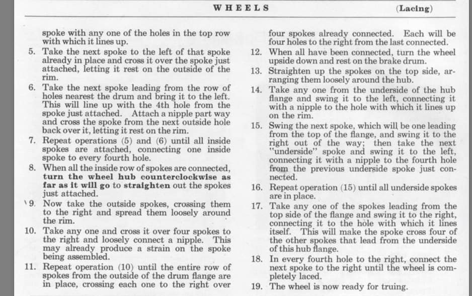

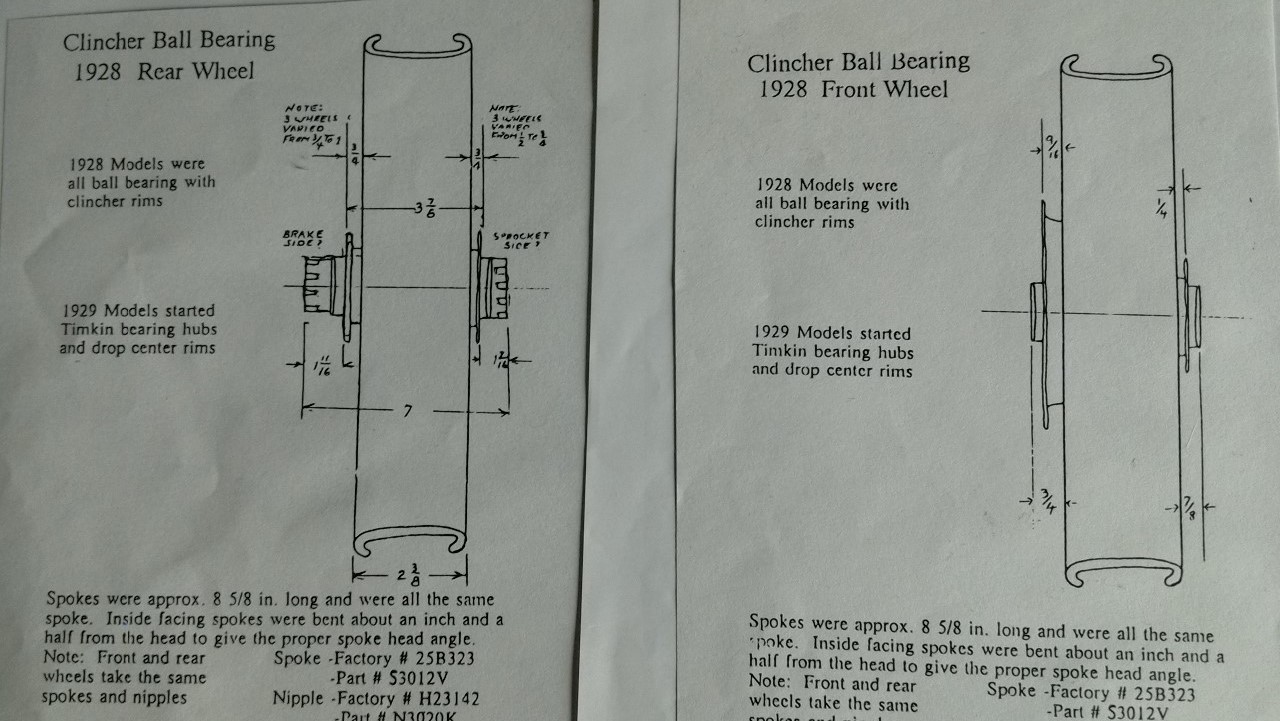

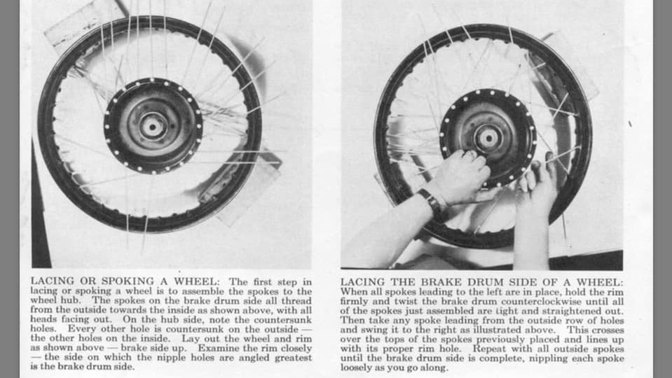

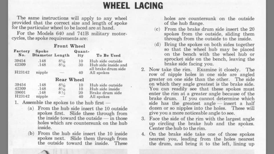

Ich hoffe die Unterlagen sind hilfreich...

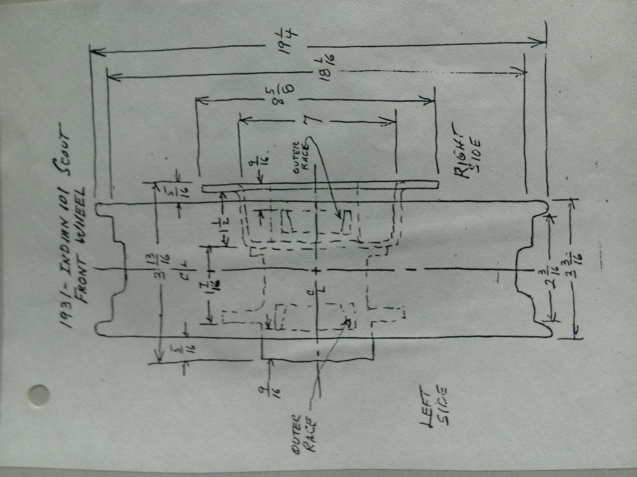

Ab 1931...
