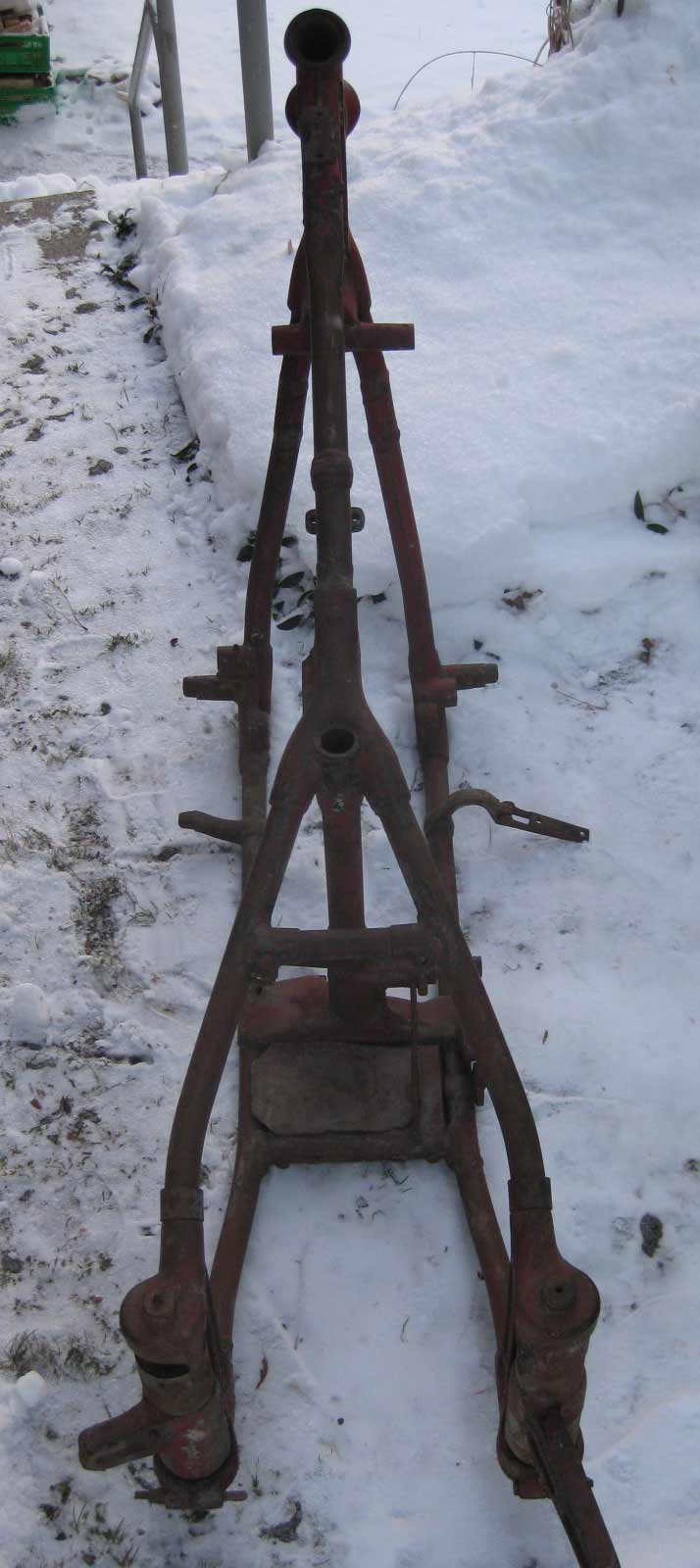

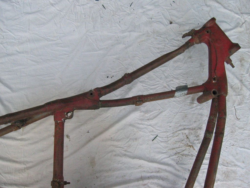

mir steht die Reparatur eines 1947er Chief Rahmens bevor, bei dem der Gabelwinkel zugunsten einer Choppergabel modifiziert wurde.

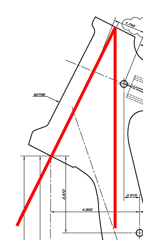

Aus der Werks-Zeichnung, die es vom 1944er Rahmen gibt, läßt sich der originale Winkel der Gabel sehr gut ableiten (rd. 28Grad), allerdings bin ich nicht sicher ob dieser Winkel auch bei den späteren Rahmen gleich war, da ja auch eine andere Gabel verbaut wurde.

Können die Maße des 44er Rahmens herangezogen werden?

Denkt ihr ist im Fall meines Rahmens eine Reparatur mit gedrehten Einsatzstücken und verschweissen der originalen Rohre sinnvoll (Oberrohr und die beiden vorderen Unterzüge sind betroffen)? Oder ist die einzige professionelle Lösung das Austauschen der ganze Rohre?

Demnächst werde ich auch einen 1946er Rahmen bei dem der Winkel des Gabelkopfs noch OK sein sollte zum Vergleich haben - werde wohl versuchen diesen Winkel als Anhaltspunkt für die Reparatur zu verwenden. Dann kann ich ja trotzdem noch mit der Zeichnung vergleichen. Am wichtigsten ist wohl dass die Spur stimmt??!!
