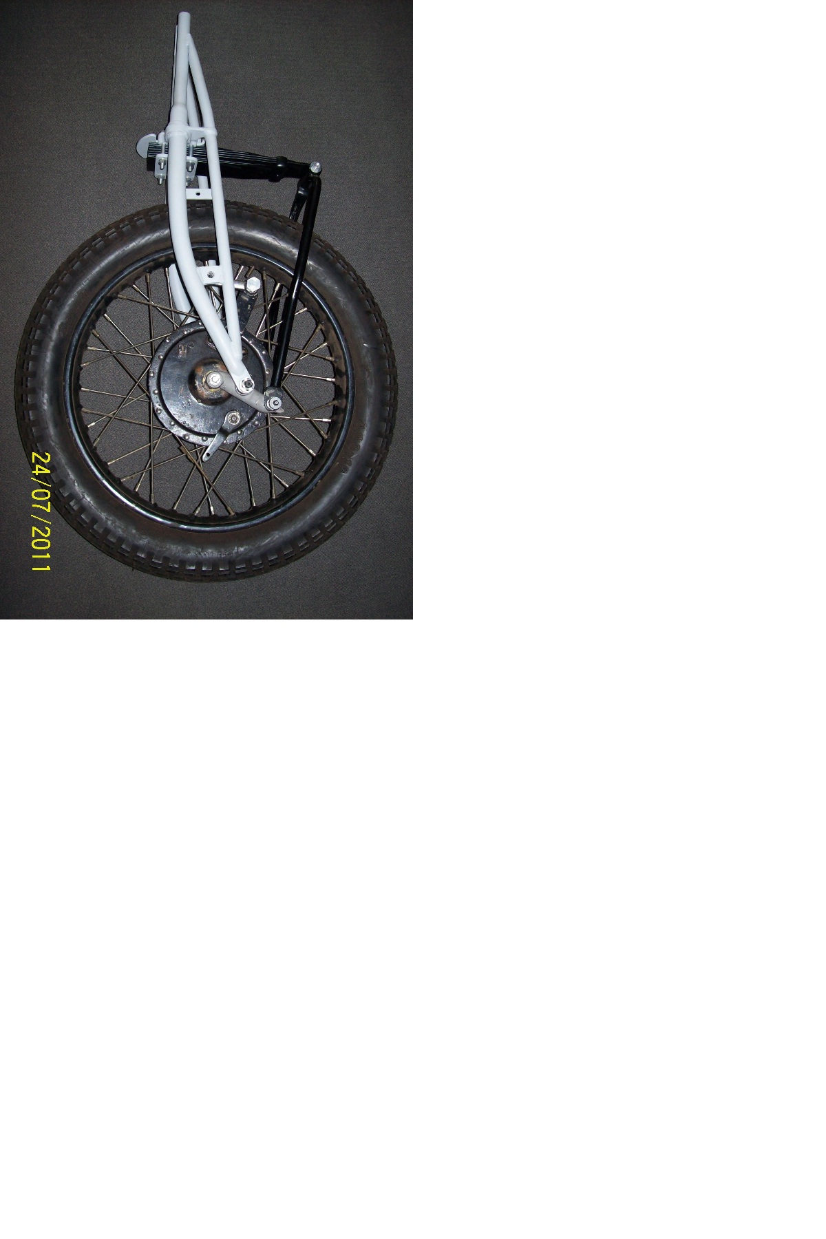

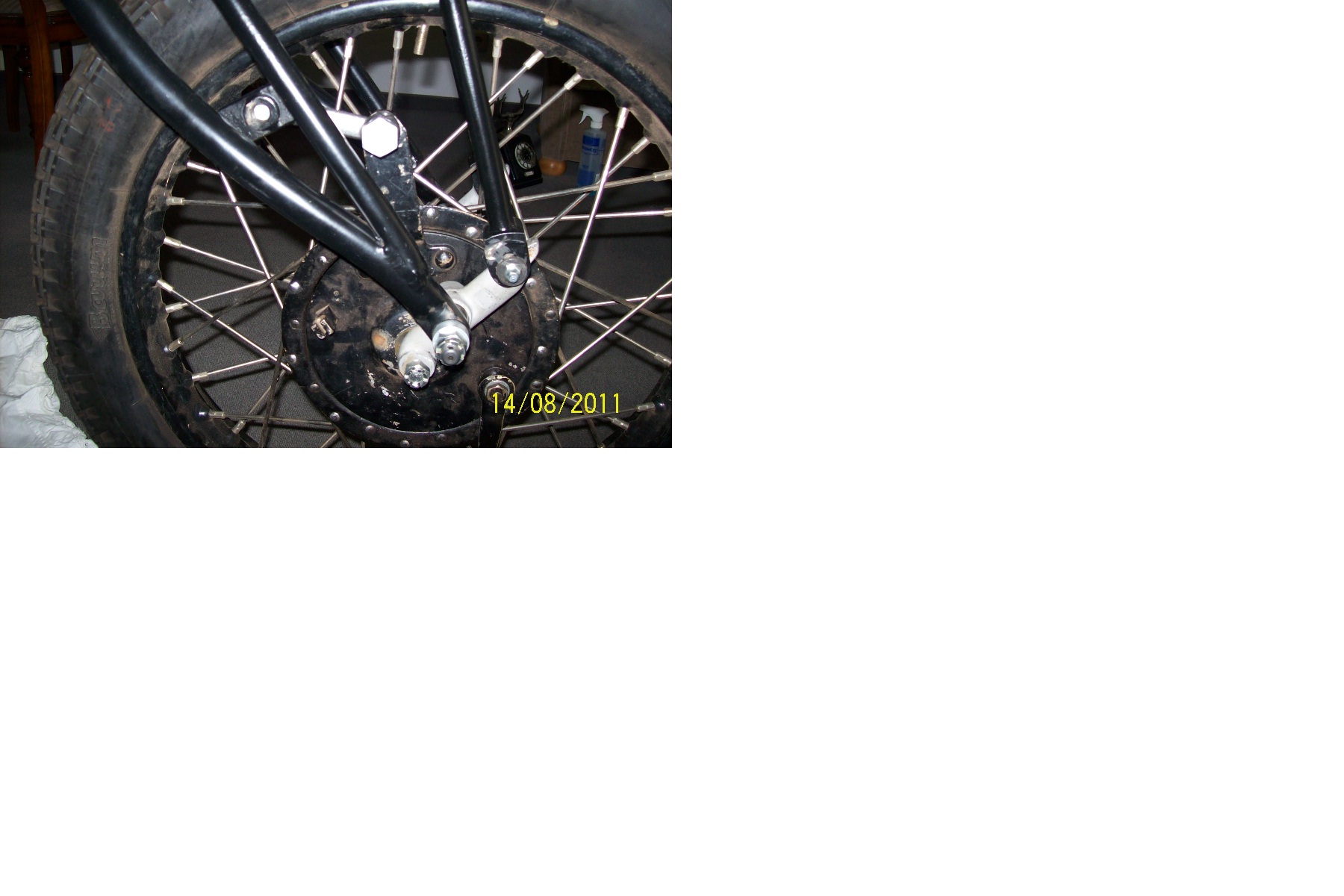

Gabel Chief 1936
viewtopic_body_post_buttons_list_before viewtopic_body_post_buttons_list_after viewtopic_body_postrow_post_details_before viewtopic_body_postrow_post_details_after viewtopic_body_postrow_content_beforeDie Feder ist von Jerry Greer,die Hilfsgabeln haben einen Lochabstand von 45cm.
Bitte auf die Stellung der Rocker achten.

viewtopic_body_post_buttons_list_before viewtopic_body_post_buttons_list_after viewtopic_body_postrow_post_details_before viewtopic_body_postrow_post_details_after viewtopic_body_postrow_content_beforeIch habe den Lochabstand bei meiner 41er Chief gemessen: 48 cm. So nehme ich an, du hast die richtigen Rocker Arm Studs.
Kann es sein, dass die Blattfeder falsch montiert ist und gekehrt mehr nach oben zeigen würde?

viewtopic_body_post_buttons_list_before viewtopic_body_post_buttons_list_after viewtopic_body_postrow_post_details_before viewtopic_body_postrow_post_details_after viewtopic_body_postrow_content_beforehttp://www.indianpartseurope.com/chiefparts.html
Oder richtig herrichten lassen, Gerd Brummer hat seine 45er Gabel von John Hillebrandt instand setzen lassen und ist sehr zufrieden.
