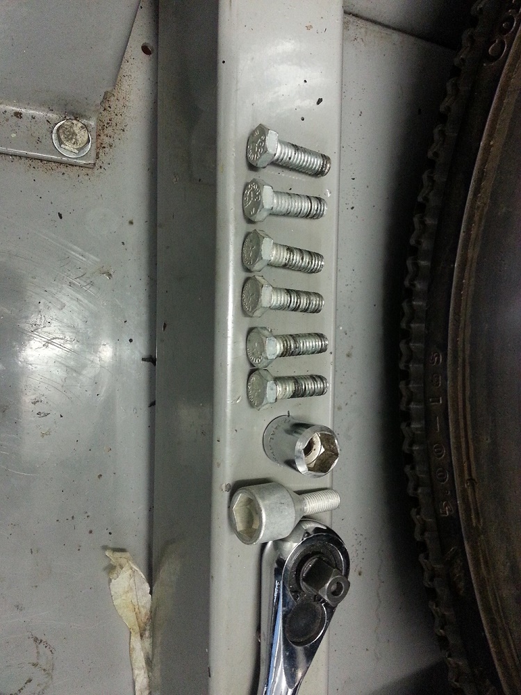

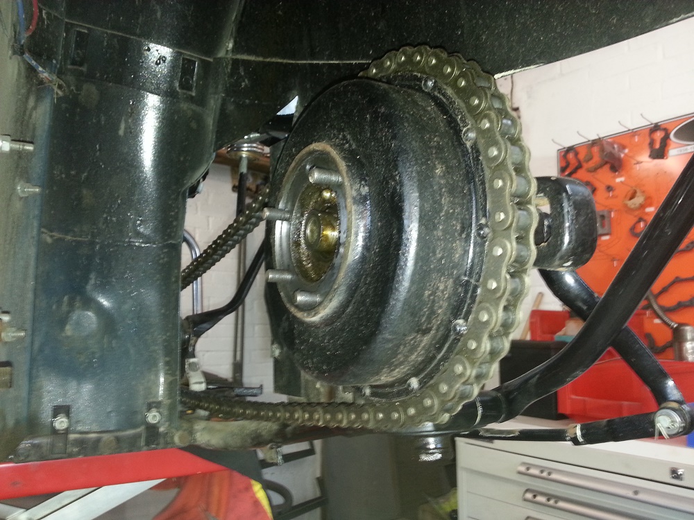

Ich habe bei einer 48er mal die Räder ausgebaut. Hinten sind stehbolzen drin, vorn Schrauben (siehe Bilder). Ich hatte mit dem Ein- und Ausbau keine Mühe. Hast du 5.00x16 Reifen drauf? Viel Platz hat es nicht, wenn die Reifen breiter sind, wird es knapp. Bei der 48er hatte mal jemand 6kt-Schrauben anstelle der Senkschrauben verbaut...

Reifen sind 5.00 x 16 aber ich habe das Rad hinten nicht über die Stehbolzen bekommen. Ich habe das Rad schräg gehalten, das Federbein nach aussen gedreht - half alles nichts, die Bolzen waren immer noch ein Stück in der Felge. Ich musste die Felge mit Bremstrommel und Kettenkranz komplett montieren.
Vorne sind die gleichen Radschrauben wie auf deinen Bildern zu sehen. Aber als ich die Schrauben alle raus hatte bekam ich das Rad nicht von der Bremstrommel. Ich habe alles versucht, half nichts. Ich musste auch das Vorderrad mit samt Bremstrommel ausbauen. Das ging sehr sehr bescheiden. Im ausgebautem Zustand versuchte ich auch vergebens mit Hitze und leichten Schlägen die Bremstrommel zu lösen. Ich wollte aber nichts zerstören.
