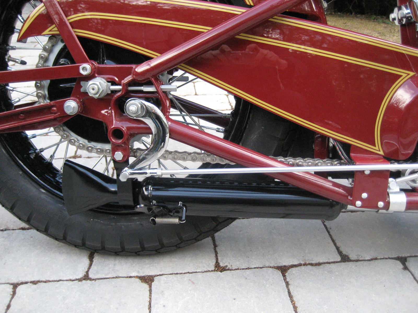

Hallo und danke für eure Hilfe und Tipps.
Auf den Fotos sieht man gut den Abstand der Kette zum Auspufftopf.
Der erscheint mir ist eigentlich groß genug. Und trotzdem schafft es die Kette auf den Auspufftopf zu schlagen. Der sieht dann natürlich nicht mehr gut aus. Schade um die schöne Lackierung.
Die Kettenspannung habe ich so eingestellt, daß sie sich in der Mitte ca. 2cm bewegen lässt.
Wenn ich die Spannung erhöhe, macht die Kette beim Zurückschieben des Motorrads Geräusche. Sie ist also dann zu fest gespannt. Bin schon am Überlegen mir einen Kettenspanner zu konstruieren und zu bauen ;)
Ich werde im ersten Schritt mal ein 23er Ritzel montieren und dabei muß die Kette ja auch gekürzt werden. Hoffe das bringt was. Ich halte euch auf dem Laufenden.
Viele Grüße aus Hofheim,
Michael
