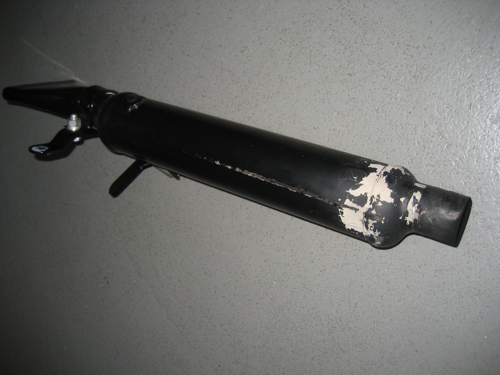

ich fahre meine 38er Chief mit einem Kettenritzel mit 25 Zähnen, also mit einer langen Übersetzung. Dieses Ritzel hat durch die hohe Zähnezahl einen großen Durchmesser (135mm) wodurch die Kette nah über dem Auspufftopf läuft. Trotz richtiger Kettenspannung schlägt sie immer wieder von oben auf den Topf und beschädigt ihn dabei. Um dies zu verhindern denke ich über den Einbau eines kleineren Ritzels (20 oder 22 Zähne) nach.

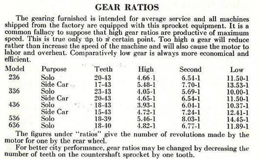

Hallo Michael,
Erfahrung mit Chief habe ich keine. Ich habe aber die Werksangaben. Die Angaben sind zwar von 36, passen aber auch für 1938. Die "neueren" Chiefs hatten später ein 22'er Ritzel. Ich vermute dass diese wegen des höheren Gewichtes kürzer übersetzt wurden.

Hallo Thorsten,
vielen Dank für die Information über den Werksstandard der Übersetzung. Das hilft mir sehr weiter.
Dann werde ich auf diese Angaben, sprich auf ein Ritzel mit 22 oder 23 Zähne umbauen.

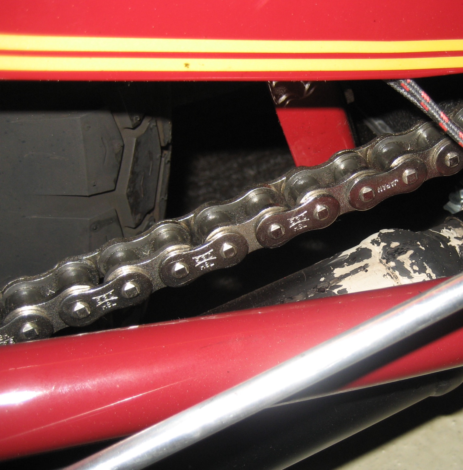

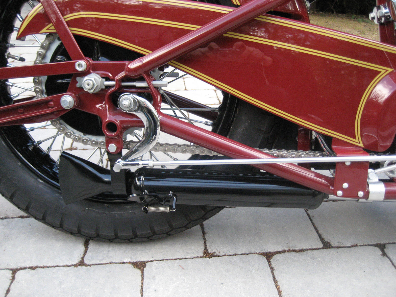

Auf den Fotos sieht man gut den Abstand der Kette zum Auspufftopf.
Der erscheint mir ist eigentlich groß genug. Und trotzdem schafft es die Kette auf den Auspufftopf zu schlagen. Der sieht dann natürlich nicht mehr gut aus. Schade um die schöne Lackierung.
Die Kettenspannung habe ich so eingestellt, daß sie sich in der Mitte ca. 2cm bewegen lässt.
Wenn ich die Spannung erhöhe, macht die Kette beim Zurückschieben des Motorrads Geräusche. Sie ist also dann zu fest gespannt. Bin schon am Überlegen mir einen Kettenspanner zu konstruieren und zu bauen ;)
